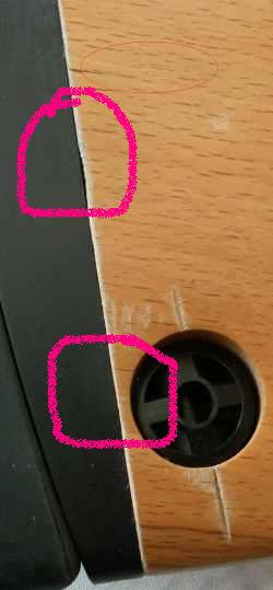

J'enrage car je me suis bien fait avoir, j'ai remarqué que ma crosse est fendue. Je suis de prêt le post de CC pour la restauration de sa Fein, je vais voir à réparer la mienne.
Essai 2001 <a href=Essai 2001 Pict0016" />

Et l'autre côté
Essai 2001 Pict0021
Fumier de vendeur, il aurai prévenir Essai 2001 Rant

Pour tes fissures, colle a bois et sciure de la même teinte...

Merci, je vais faire ça pendant mes congés.

t'as du bol que ce soit a l'arriere ta fissure, tu peux enlever l'appui d'epaule et percer un trou comme indiqué dans la tranche et y fourrer de la colle + un bout de bois du diametre de ton trou qui servira de cheville, et apres tu presses en faisant gaffe de par marquer le bois, c'est ca le plus delicat. un ou plusieurs trous, tu vois en fonction de l'epaisseur de bois, longueur de fente etc etc, meme en croiser un du haut et un du bas
Essai 2001 113
Normalement, en inserant la cheville prealablement aussi enduite de colle, ca fait piston et ca chasse la colle ds la fissure puisque ton trou debouche pas, tu peux donc mettre de la colle au fin fond de la fendasse sans trop de probleme
j'ai pris des pics en bois pour brochette pour ma fein, ca fait 3mm de diametre, je sais pas si tu trouveras plus gros, sinon faut faire ta cheville au tour a bois Essai 2001 0trampol mais tu as l'avantage que tout sera caché par l'appuis d'epaule
mais surtout pas de precipitation, regarde bien comment se propage cette fendasse, et d'autres t'apporteront peut etre une meilleure solution !
a la limite une visse a bois, mais j'aime pas trop, je prefere cheville et colle, ce serait dommage d'eclater la crosse avec une visse qui prendrai trop de place
PS : elle est bizarre au niveau de l'appuis d'epaule, on dirait qu'elle a ete recoupee, c'est pas "usiné" comme ca chez moi, la peinture va jusqu'au bout, la on voit le bois nu a la jonction, peut etre qu'elle a ete retaillee en longueur pour "cacher" cette fissure qui devait surement etre bcp plus visible s'il a coupé un centimetre . . . tu verras si tu demontes, si c'est coupe maison, ce sera pas joli sur la tranche, vu l'aspect exterieur

t'es pas obligé de mettre des chevilles partout CC. la colle en elle même suffit bien assez pour maintenir une petit fissure comme celle la.
je sais pas, mais la elle sera invisible, et ca permet de foutre la colle bien profond, et comme tu le dis souvent, je fais ce que je veux Essai 2001 Lollollo sauf avec mes cheveux smil 85
je donne juste mon avis, comme toi finalement Essai 2001 0trampol
ceci dit, tu trouves pas qu'elle est bizarre au niveau de l'appuis d'epaule, anschutz ne livre pas une crosse avec des traces de papier de verre qui cassent l'angle ou y'a pas de peinture . . . on dirait qu'elle a ete recoupee, pour enlever le bout ou la fendasse etait +grande ??

pour arrêter la fissure:il te faut percer en travers de ta crosse au bout de la fissure et y coller un tourillon en bois de bout(fil en travers de la crosse)sinon risque de poursuite de la fissure malgré le collage .
