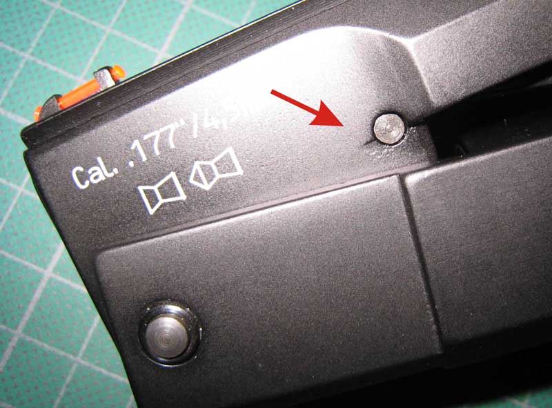

Ben moi je les trouve gonflés de ne pas voir de défaut là ou il y en a clairement un..
Pas grave pour l'usage peut être, (bien que je demande à voir avec le temps, faudrait voir si cette entaille n'est qu'en surface), mais défaut tout de même.
Et en + de l'entaille le bas n'est pas joli joli non plus, j'ai déposé la crosse et le fut de ma 97 pour vérifier, je n'ai aucun défaut de la sorte, les finitions sont top, lisses comme du verre.
Donc défaut il y à.
Alors non, à mon sens c'est pas sérieux du tout.

"Ben moi je les trouve gonflés de ne pas voir de défaut là ou il y en a clairement un..
Donc défaut il y à.
Alors non, à mon sens c'est pas sérieux du tout"
Je sais pas si t'as regardé quelques pages avant?smil 84
Ca dépend de la façon dont la photo est prise, c'est pas une fissure mais un décrochement, il y a un meplat, regardes sur le mien:
Un chouilla raté le méplat non? (peut être la toff mais j'y crois pas)....  et le défaut de matière est bien là.
Ceci dit si ça ne lui pose pas de prob y'a pas de prob, mais pour moi c'est clairement merdique..

Il ne faut pas oublier non plus que les photos ont tendance à amplifier le "défaut" qui n'est pas visible quand l'arme est fermée ...
Pour ceux qui trouvent que c'est inadmissible, regardez de plus près vos voitures, même de marque allemande ...
