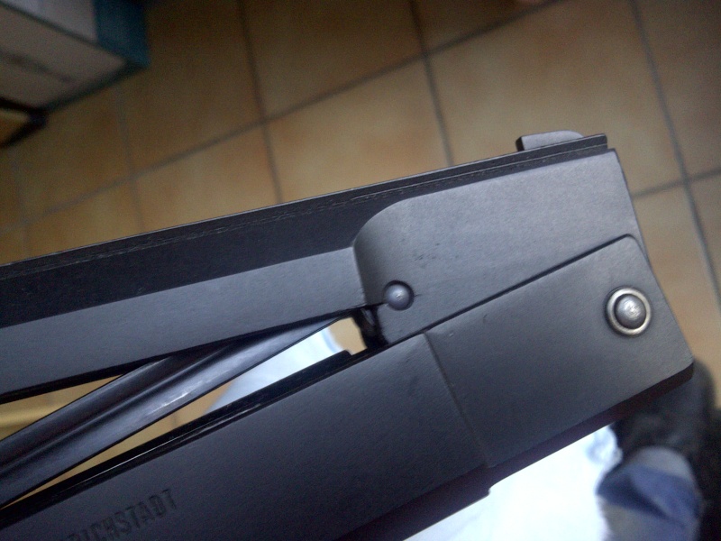

Bjr,
Je viens de recevoir un HW45 et je constate des micros fissures sur la plaque métal de part et d'autre de l'axe avant du levier d'armement, est-ce normal ou dois-je retourner le produit ?? (merci à vous)
Photos ci-jointes :
Petites fissures sur Weihrauch HW 45 neuf  112
Petites fissures sur Weihrauch HW 45 neuf  211

PAS normal du tout!
A mon avis, à renvoyer au vendeur qui devra appliquer la garantie...
Il pourrait être utile de le contacter et lui envoyer les photos par mail dans un premier temps...

L'ayant eue, je n'ai jamais constaté ce problème.

À voir la photo, on y voit bien un petit défaut, mais on dirait pas une fissure.
c'est pas une fissure , c'est une crevasse !! Petites fissures sur Weihrauch HW 45 neuf  Emotico2
et vu le porte a faut , ca devrait s’agrandir avec le temps ...

Bien sûr que c'est un défaut, et autour de l'axe sur la partie basse c'est pas joli joli non plus, on dirait de l'acier de mauvaise qualité.

Je n'ai pas ça sur le miens. Je pense que c'est un défaut de coulage du zamak. A renvoyer selon moi.

Possédant un Black Star depuis plus de 2 ans, je n'ai pas constaté ce défaut qui semble effectivement important. Cette partie de la carcasse en fonte d'alu est fortement sollicitée à l'armement et cela va s'amplifier à l'usage.
Je pense qu'il ne faut pas attendre et le renvoyer immédiatement sous garantie.
Il est possible aussi d'envoyer un message à Weihrauch qui répond en général, mais il faut le faire en allemand ou en anglais.

Incompréhension totale ???? je viens de pomper 2 photos sur des sites Web et comme pour le mien il existe des petites fissures, donc c'est peut-être normal. Je viens d'envoyer un courriel chez Weihrauch Allemagne afin d'en avoir la certitude, j'aurai dû commencer par là ;o)
à voir ici  :
http://www.airgunsofarizona.com/blog/wp-content/uploads/2011/05/Webly-Alecto-HW-45-Black-Star-004.jpg
un autre site et cliquer sur la photo pour agrandir :
http://www.guntrader.co.uk/Guns-For-Sale/Weihrauch_Air-Pistol_HW-45_For-Sale_121109122919001

Je pense que ce sont des traces de presse,comme il y a un angle à ce niveau  !
je regarderais sur le mien !

Salut Bingo ,
je viens de regarder ,et je m'excuse ,je me suis avancé trop vite ,
je pensé avoir la même carcasse que les votre , mais mon HW 45 n'a pas de goupil à ce niveau !!Petites fissures sur Weihrauch HW 45 neuf  Smilejap

Dans la matinée j'ai envoyé un courriel avec photos à un magasin US
afin qu'ils puissent vérifier chez eux et je viens de recevoir cette réponse :
Yes, that looks normal to us.
John
D&L Airgun
Donc tout est OK et je garde mon AC  Petites fissures sur Weihrauch HW 45 neuf  Thumbsup

il va être temps qu'ils revoient leurs moules de fonderie car moi j'ai bossé dans la métallurgie et je peux te dire que mon responsable qualité n'aurait jamais laissé sa partir de la boutique. C'est pas propre comme taf.

Je viens de jeter un coup d'oeil sur le mien.
Vu de dessus on pourrait croire effectivement que c'est une fente mais non.
En inclinant et en jouant avec la lumière un peu, on se rend compte qu'il y a une sorte de méplat, de décrochement à ce niveau (je sais pas comment appeller ça).

Bonsoir Bingo,
Voilà des photos du mien. J'ai regardé à la "casquette-loupe", ce n'est pas une fissure, mais une déviance à l'emboutissage.

Voila les photos du mien.  Il a 21 ans et je pense qu'il a toujours eu ces marques.
En fait je pense que c'est juste l’arête entre la partie plate et celle rayonnée
