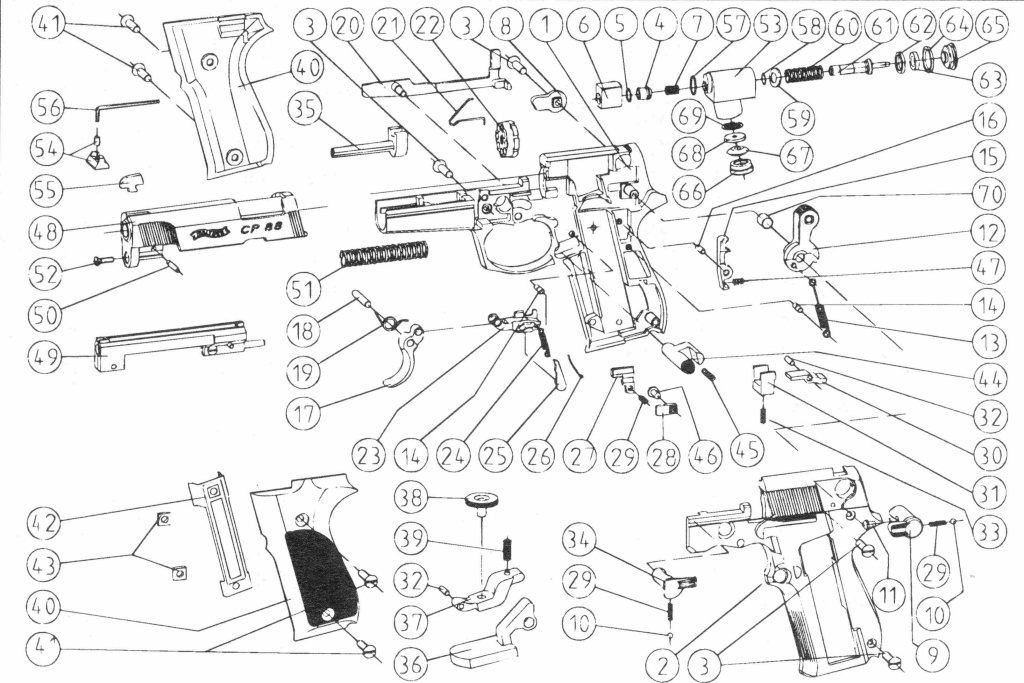

Me faut juste un éclaté du CP88 et basta !
ben j'ai ça :

ton soucis doit venir de la pièce en alu qui perfore la cartouche !? (N°68)
Le biseau est il endommagé ??
Aucun biseau de visible, le bout de l'aiguille est à angle droit et super court.

Juste un truc, la piéce 37 (la vis 38 qui pousse la sparclette se visse dedans) sur la vue, et en bon état pas "cintréé" car j'en n'ai déja vu ou les gars serre trop la vis, quand il percute, la piéce en question se plie, et par la suite, elle appuie plus??? tu me suis?
Je dis ça au cas ou ???
Yes, je suis, non vis OK, je connais ce truc. En fait la vis s'enfonce de travers dans la pièce en alu super mou dans laquelle elle est vissée. Cela peut se réparer (pas toujours) en reprenant le taraudage. Je me demande d'ailleurs en quel métal est la pièce 37 ?
