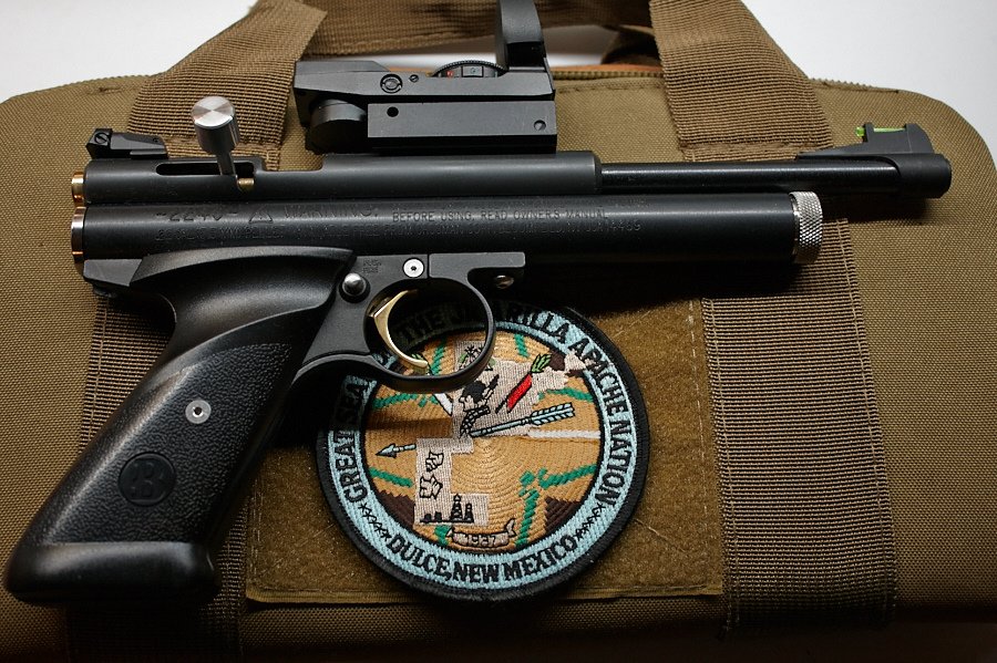

Salut, Sikhote, j'ai pris des photos de mon 2240.
Les plaquettes noires B ont, elles une finition impec sur les tranches haut et bas
(mais je n'aime pas les plaquettes noires)
J'ai legerement maté soigneusement les plaquettes d'origine et les marron (sauf sur le quadrillage)
avec de la "creme à recurer" pour eviers ;-)
des belles plaquettes bois, c'est 75€ mini
https://www.facebook.com/edgrips
de Gmac
http://www.gmaccustomparts.com/epages/BT3197.sf/en_GB/?ObjectPath=/Shops/BT3197/Products/**0500
J'ai la detente en "laiton" et le systeme de ressort reglable (kit complet)
et c'est vraiment mieux que ceux d'origine, meme décapés, limés, polis, etc.
ainsi que leur culasse acier à deux vis de fixation du canon, poussoir creux en laiton,
bouchon ar de culasse, plaquettes marron et les B, joint sup de transfert port.
de chez SDcustom:
http://www.sdcustomdesign.com/stainless.htm
jeu de vis allen inox, bouchons de tube inox av et ar
levier en inox, sureté inox, viseur arrierre, guidon fibre.
de chez Schneider.de
silencieux court SWS
http://www.sportwaffen-schneider.de/product_info.php/cPath/40_103_1850/products_id/25218
Jerome

Merci, mais en fait je faisais plutôt référence à l'autre photo qui était postée tout à l'heure sur ce sujet au sujet de la queue de détente (couleur alu).
Pour le reste j'avais déjà suivi les recommandations des membres du forum :
J'ai déjà installé culasse acier, joint de transfert, pousse plomb (creux et rallongé) , power adjuster et bouchon arrière en laiton,  détente laiton de chez gmac et ressort détente perso, un canon de 10 pouces et un adaptateur 11mm pour silencieux standard.
Equipé avec un red dot et un silencieux weihrauch, il est très précis à 20 mètres, a un look d'enfer ( enfin je trouve), et je ne gène pas les voisins avec le bruit.
Il me resterait éventuellement la visserie à changer,la sécurité, limer les transferts de valve et.....changer les plaquettes ! ou carrément changer pour une crosse de 2250 pour une conversion carabine.
Juste pour info j'avais aussi changé le ressort de marteau pour un modèle renforcé....et bein ça ne sert à rien avec un power adjuster (faut lui laisser le ressort d'origine sinon baisse de perfs).
Un silencieux court pourrait le faire aussi car celui que j'ai est trop long , pas un bruit mais arme déséquilibrée sur l'avant).

Oui, c'etait juste de la recup pour illustrer les plaquettes B.
T'a quasiment deja tout fait...

Ah OK pour la première photo j'ai cru que c'était à toi;
