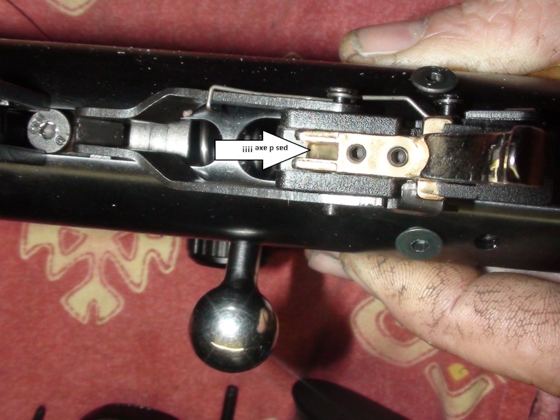

Merci Yam de tes conseils,mais mon problème n'est pas tout a fait celui la.
l'accroche ce fait bien quand j'arme mon ac ,mais le problème ce situe avant
- l’étrier bloque le System d'armement ,il y a un plat en bout d’étrier et celui la but dans la vis a l'avant.
Donc pour armer, je suis obligé d'appuyer sur la gâchette ,cela a pour effet de relever l’étrier et donc de libérer le passage pour armer le System

apparemment la fourche est cassee mais avec la graisse je distingue pas bien

Bonsoir a tous,bon après re démontage de ma bt rien a signaler cote étrier ou fourche
legigiogi as tu démonté la gâchette de ta bt 65 et le top as tu une photos qui montre la boursouflure en plastic de chaque cote. Je pense sincèrement que c'est ça qui est partie sur mon ac et qui est la cause de mes ennuis (mais je ne peux plus voir si j'ai raison ...
D'ou  mon appel a l'aide.
Merci encore de tes infos legigiogi

Je pensais justement te dire d'essayer de changer ton bloc détente.
J'avais eu un problème avec ma stoeger et c'était ça.

je pense que le system avec est une mise a jour ,le problème c'est que l'on ne connais pas les date de fabrication de ces ac.Et de plus il en restais peut être une en stock ancien modèle donc sans étrier ,finalement sans c'est moins d"ennuis
commencer le pcp, besoin d'un petit peut d'aide... - Page 5 Punk commencer le pcp, besoin d'un petit peut d'aide... - Page 5 Punk

sur la 2 eme photos regarder la vis a l"arrieree de la queue de detente elle est pratiquement devissée entierement  ??? HATSAN BT65 SB 5.5MM - Page 18

idem ,alors je pose l'ac et je regarde ma  cible a 50 mètres et la je me dis "t'a de la chance toi"...
et après je lui loge un plomb ,histoire de pas voir souffrir ce carton abandonné la tous seul a 50 mètres. finalement je peux pas voir souffrir un carton faut que je le finisse commencer le pcp, besoin d'un petit peut d'aide... - Page 5 0trampol commencer le pcp, besoin d'un petit peut d'aide... - Page 5 0trampol
Ps: ça cri pas le carton mais ça laisse des bouts partout commencer le pcp, besoin d'un petit peut d'aide... - Page 5 Emotico2 commencer le pcp, besoin d'un petit peut d'aide... - Page 5 Emotico2

Concernant ton problème hatsan35, as-tu essayé de contacter le marchand à qui tu as acheté ta carabine pour voir si il avait eu des retours en garantie pour ce problème, et même prendre contact avec hatsan même, ils vont te répondre sans problème.
Et ils ont peut-être la solution.

j'ai effectivement envoyé un mail a hatsan resté sans réponse a ce jour ,ça fais 1 mois1/2.
je vais essayé de contacter Sabi,mais sans grands espoir car il m'a répondu pour la fuite du tube air ,que ça devais être les joints.J'avais une commande en court chez lui et pense tu qu'il aurait joint au colis un ou 2 joints ,que dalle ,Je pense sincèrement que de renvoyer ton matos ça craint un peu trop.acheter oui car tu as des droits et des recours en matière de commerce international,
mais pour l’après vente tu a que dalle en matière de recours si on te paume ou on ne te renvoie pas ton matos ,donc abstinence pour moi (a voir si quelqu’un a utilisé ce canal apres un problème sur son ac.
Je me suis donc démerdé seul ,j'ai mis un peu de patte a culasse et la nickel plus aucune fuite
et pas de bol c'est le systeme d'armement qui merde...
Soit j'ai le poisse ,soit le sav de chez hatsan ou arms.bg ou puska ne doivent pas chomer
