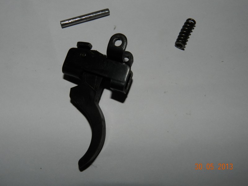

Bonjour ,

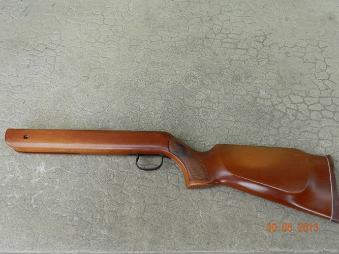

j'ai quelques petits problèmes suite démontage de ma DIANA 35 datant de 1957 ( voir la crosse pour juger de sont très bon état)
Pas de problème non plus avec le piston et le ressort de compression ( après trempage dans l'huile)
Bien remis en place toutes les pièces ( sans oublier les 3 billes acier) mais plus de verrouillage du piston en position armé
J'ai surement raté une étape dans le remontage
Je vous joints des photos
Pour info j'ai monte avec le petit ressort au centre = j'ai juste ou il le faut le mettre sur le dessus ( autre photo)
A mon avis CS 196 et DP 202 doivent ce monter comme sur cette photo ( prise sur le forum)
On voit par l'arrière le rond de DP202 ( flèche blanche)
Merci d'avance !

MessageSujet: Re: Remise en etat DIANA 35 de 1957   Jeu 30 Mai 2013 - 16:25
Bonjour sinclair 26, le ressort se place effectivement sur le dessus et dans la section recherche tu a un tuto complet de démontage et remontage de diana 34 qui est pratiquement identique .

Possible que ce soit 67 car le chiffre est très mal gravé
Pour info je viens de finir la remise en état de la carabine = elle marche comme neuve ( le plomb travers 8 mm de contre plaque )
Je me suis inspiré aussi de ce site pour le remontage de ma DIANA 35
airrifle.tumke.nl/Diana35/Diana%2035%20stripdown/index.html
