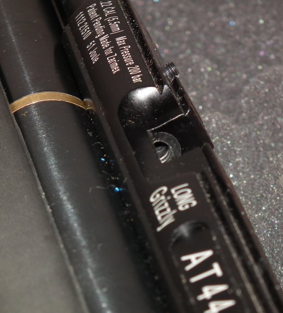

je suis a la recherche d une personne qui a une at 44 mono coup parce que je lui demanderai de regarder si le joint de canon est sur le pousse plomb a l entrée du canon comme sur la photos

sur le pouse-plomb, il y a un joint,
par contre je vais pas démonter mon hatsan, qui possède un canon lothar, donc forcément différent du tient, regarde sur l'éclaté, tu verras de suite si joint il y a,
par contre sur la photo, on voit que tu as abîmé un joint torique du canon, c'est pour cette raison que je veux pas démonter mon canon. faut que t'en trouves un avant de remonter l'ensemble.
peux pas t'en dire plus.

salut pbblt, j ai mal formulée ma question ,donc tu aurai le canon de gauche (sans joint)et le joint serait sur le pousse plomb si j ai bien comprit car sur la bt 65 (canon de droite avec joint abimé )le joint est a l entrée du canon (il faut rien démonté , avec une petite lampe on le voit)
le joint est abimé car il est plus épai que l autre...bizarre)

c'est l'une des pistes que j'ai suggeré , s'il y a un joint sur le pousse plomb il ne doit pas en avoir à l"'entrée du canon comme la photo le montre .
pour confirmer qu'il n'y a pas de joint à l'entrée du canon pas besoin de demonter le canon , il suffit juste que tu degages le pousse plomb et regarder l'entrée du canon s'il le faut avec une lampe torche pour mieux voir . tu veux bien jetter encore un coup d'oeil stp !

oui je l ai commandé chez air rifle, je leur ai envoyé plusieur email avec photos et il reponde pas
j ai envoié un email avec photos a hatsan arms company
et voila ce qui me reponde ,d ou mon sujet sur le forum auquel tu ma repondu.
et toi tu me dit que tu voit un joint sur le debut du canon et pas sur le pousse plombs smil 84
Hi
The barrel you have received is for AT44 Long (single shot PCP) and it will not fit on the BT65.
Best Regards
Hatsan Arms Company
Nombre de messages : 5839
MessageSujet: Re: qui a une at44 mono coup?   Lun 27 Mai - 18:04
ah oui ! la ça change tout et on est bien perdu maintenant , ce n'est plus logique ce canon pas sur at44 multicoup ni celui monocoup et encore moins une bt65

patience, viens de faire des photos
une copie, une transfo en 800x600 et je les mets en ligne
Nombre de messages : 5519
Localisation : pas de calais
MessageSujet: Re: qui a une at44 mono coup?   Lun 27 Mai - 19:31
et voili et voilou
là on voit bien
cara monocoup, barrel by lothar walter, et le joint intérieur
peut pas en dire plus

merci pbblt ,mais si je voit bien le joint n est pas a l intérieur du canon mais il vient se coincer en butée du canon et de la culasse.
alors ca serai logique
et a voir le pousse plombs conique je croit que j ai bien un canon LW pour se modele.
le pousse plomb de la bt n est pas conique mais cylindrique vu que le joint est dans le canon
MessageSujet: Re: qui a une at44 mono coup?   Lun 27 Mai - 20:06
tout à fait
c'est aussi mon impression, de visu on voit pas bien, mais sur la photo,
y a pas photo, smil 85
le joint est bien présent à l'intérieur mais "coincé" entre le canon et sa butée, je viens de regarder le livret y a pas d'éclaté
donc c'est bien un canon pour hatsan monocoup, c'est drôle cette différence de placement du joint, vois pas bien pourquoi.

si ça peut aider, l'éclaté de l'AT44 single shot,
ou plus visible ici,
http://www.canadiangunz.com/AT44.pdf
C'est quoi à votre avis le n°80 ou 643 "pin o-ring" ?
Moi j'y vois bien un joint torique Rolling Eyes
Ca a l air d etre bien ca.

en plus quand tu regarde le canon de plus près au niveau des joint il y a les deux rainures comme sur le LW que j ai reçu ,maintenant j ai plus de doute
