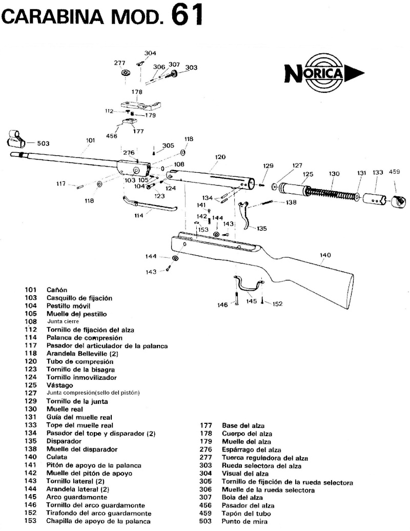

Je pense que c'est le bon éclaté (plusieurs versions de la carabine ?). Par contre désolé je l'ai uniquement trouvé en espagnol.
A priori pour moi mais sans aucune certitude usure sur le bout de la pièce 114 qui ne pousse plus assez loin en arrière le bloc piston ressort pour armer convenablement la carabine.
Reste à trouver la pièce détachée si pas trop chère.
Une petite recherche sur google avec : Norica 61 spare parts, ou alors peut être un autre membre du forum connaitrait il directement une bonne adresse ?
