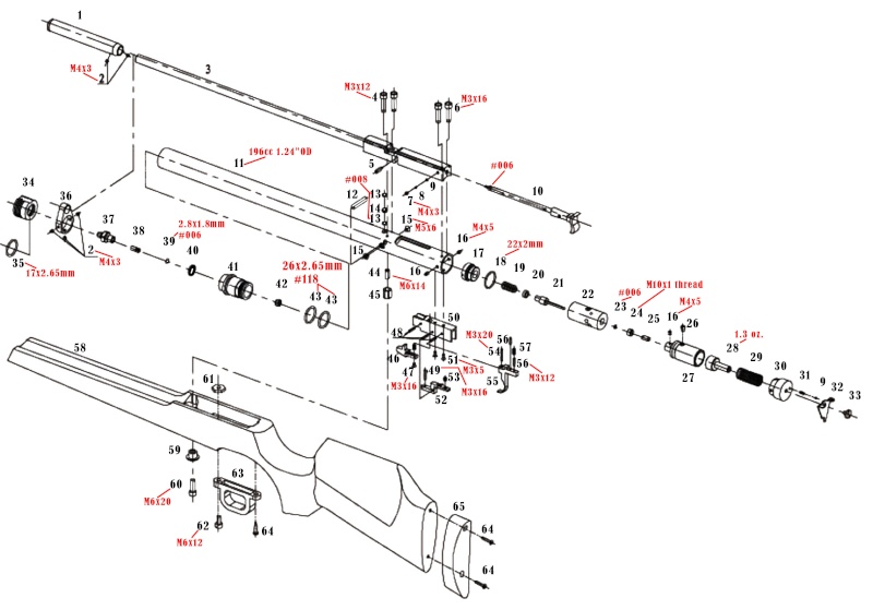

Bonjour a tous . Apres quelques tirs , ( environ 1000 plombs ) ma BAM XS B50 qui me donnait toute satisfaction ( puissance , precision , bruit ) me fait des miseres . Lors de l'apparition du pb , mon fils me dit " voir partir les plombs " . Je verifie , effectivement on voyait le plomb . Mais apparement pas ( ou pas trop de perte de puissance ( au bruit sur une poele et pas de correction de hauteur a apporter )).
On regonfle ( a la pompe ) et la : Le marteau n'ouvre plus la valve . Demontage , nettoyage ( RAS ) Joints OK , remontage . Idem . Le marteau n'a plus assez de force pour "ouvrir " la valve . Redemntage , ctrl des ressorts RAS ( le ressort de la valve n'a pas pu se durcir ) et le ressort du marteau parait OK .
NOTA : APres remontage et essai tj idem , mais de temps en temps le marteau arrive a ouvrir la valve ( remonté que le tube et pas le canon )  . Donc sur 5 à 10 tirs toutr parait OK ( le marteau ouvre la valve ) puis de moins en moins de peche , puis plus rien . Si j'attends 1h ou 2 , quelquefois on arrive a retirer qq plombs .
Une histoire de FOUS . Le ressort du marteau ne peut pas se " modifier " sur qq plombs ?. Ou ça marche ou ça marche pas . J'ai essayé de caller derriere le ressort du marteau => idem .
Je ne pense pas que le ressort y soit pour qq chose , mais si quelqu'un pouvait mesurer le sien ( Diam int - Diam ext - Diam fil - Longueur ) ça m'aiderai .
Sinon d'ou peut venir ce pb : Humidité ( gonflage avec une pompe ) .
Merci d'avance

Je viens d'essayer avec une calle ( 20 ) moins epaisse entre la soupape ( 21 ) et le ressort ( 19 ) . Toujours pareil , la soupape ne s'ouvre pas au dessus de 130 bars .
J'ai l'impression que le ressort du marteau ( 29 ) est plus mou qu'au debut , mais c'est pas avec 1000 plombs qu'il a pu s'affaisser quand meme !! . C'est du chinois mais quand meme!!!!
De plus , au lacher du coup , le marteau ( 27 ) frotte beaucoup a l'interieur du tube , donc freiné et du coup , impact moins elevé sur la soupape .
Sur des forums ( en anglais ) certains parlent de polir de marteau , d'autres de diminuer le poids ????? . d'autres de diminuer le ressort de soupape .
Commence a me gonfler ( c'est le cas de le dire ) cette chinoise !!!

Non , justement , la valve ne s'ouvre pas si gonflage au dela de 130 - 140 bars ( Tout allait bien avant de 200 à 80 bars )

il arrive qu'avec le temps un ressort s'affaiblit un peu mais pas au point de ne plus pouvoir ouvrir la valve ,
tu dis que le marteau flotte dans le tube alors il est possible qu'a chaque tir si le ressort pousse + ou - droit le marteau peut bloquer un peu sur le trajet , polir les angles vif et un peu de graisse peut resoudre le probleme .
pour verifier l'ouverture d'une valve moi je met le marteau en place et à la place du ressort je met un tube ou une tige en acier et je tape avec un marteau sur cette tige avec une force progressivement ça va claquer de plus en plus fort jusqu'à comme quand on tire si tout va bien , ça permet de voir si la valve s'ouvre régulièrement ou si elle se bloque par fois et qu'il faut taper plus fort et tu sauras d'où vient le probleme . enfin j'espere !

Salut . Verif faite la 1ere fois avec un axe et un marteau . Elle s'ouvre bien avec le meme " choc " . C'est ce qui me fait dire que le ressort marteau est faible .
NOTA : Marteau poli , angles adouci .... etc ..
RENOTA : Sur un forum russe ( je lis tres bien le russe !!!!! , non je rigole ) , beaucoup ont le meme probleme ( OK jusqu'a 150 bars puis NOK ).
Ce qui m'embete c'est qu'elle a bien marché pendant 1000 plombs
Merci à tous pour vos idées

Essaie de mettre une petite cale au ressort pour avoir un peu plus de pèche peut-être.
Nombre de messages : 5862
MessageSujet: Re: Perte de puissance BAM B50   Lun 5 Aoû 2013 - 12:13
si c'est le ressort du marteau elle a vraiment beaucoup perdu de sa puissance et dans ce cas tu devrais le sentir pendant l'armement que c'est bien moins dur non ?
comme dit yam essaie de caler le ressort avec un truc d'environ 5mm d'epais , ou mettre un autre ressort un peu plus dur et tu sera fixe si ça vient de la .

Déja fait ( mis une vis + cale pour faire varier la pression ) idem . J'ai vraiment le sentiment que la pression de gonflage influe beaucoup . Si au dela de 140 bars , pas d'ouverture de la soupape ( comme si y avait contre pression sur une des surfaces )

Salut
Pour résumé de ce que j'ai déja essayé:
- Ressort marteau + dur en intercallant une vis qui pousse pour durcir.
- Marteau poli
- Ressort moins dur dans la soupape ( il y a une cale d'epaisseur que j'ai diminué ( passé de 3 à 1 mm )
Tout a été démonté , controlé , nettoyé , remonté avec différents lubrifiants ( avec oui sans silicone ).
Tj meme pb .
Rappel : Jusqu'a 140 bars , le marteau a suffisament de force pour ouvrir la soupape .
au dela de 150 il ne l'ouvre plus ( si je tape avec un chasse dessus elle s'ouvre bien )

Et quand tu tapes toi dessus chargée à 200 bar, tu trouves que c'est dur, ou tu penses que le marteau a assez de puissance?
MessageSujet: Re: Perte de puissance BAM B50   Mar 6 Aoû 2013 - 9:58
oui faut voir a 200 bars quand tu tape dessus un peu pres la meme force qu'avec le ressort si la valve s'ouvre ou pas , ou alors mettre un autre ressort plus dur genre +20 ou 30% . s'il n'y a rien qui entrave la course du marteau je ne vois pas d'autre solution .
dede
Balance Dragon
Nombre de messages : 163
Localisation : Saint etienne 42
Date d'inscription : 31/05/2005
MessageSujet: Re: Perte de puissance BAM B50   Mar 6 Aoû 2013 - 11:23
Non c'est clair qu'il faut taper . Je vois pas comment le marteau avec son poids et une course de 30 mm environ peut ( a pu , puisque elle a marché ) faire ouvrir la valve.
Faut dire que son role est pas facilité par la partie declenchement de la detente ( le blocage du marteau ( piece 46 frotte pendant tout le deplacement du marteau et freine celui ci ))
Apres avoir poli le marteau et le declenchement , on dirai que ça " pete " un peu plus , mais c'est pas encore ça.
