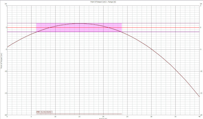

jsb exact heavy dans carabine moins de 10 joules Empty
MessageSujet: Re: jsb exact heavy dans carabine moins de 10 joules   jsb exact heavy dans carabine moins de 10 joules EmptyDim 19 Mai 2013 - 17:42
jsb exact heavy dans carabine moins de 10 joules Captur15
En supposant que ta cara fasse 10j tu seras précis de 10 à 30m

je n'ai malheureusement pas de chrony pour faire une recherche avec chairgun , et le chrono connect pour android me donne de droles de résultats donc je ne peux pas le faire moi même ,
si quelqu'un à la possibilité de faire ces tests et de les poster ce serait cool ^^
edit : c'est sympa merci guyguy faudrait juste avoir le poids de 0.67g au lieu de 0.54g pour avoir un resultat plus conforme

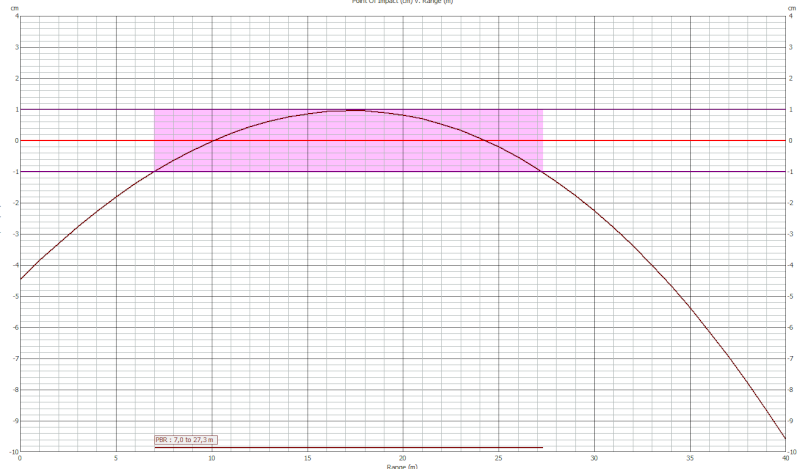

erwann56
erwann56
Bélier Cheval
Nombre de messages : 451
Localisation : morbihan
MessageSujet: Re: jsb exact heavy dans carabine moins de 10 joules   jsb exact heavy dans carabine moins de 10 joules EmptyDim 19 Mai 2013 - 17:47
edit: j'avait pas actualiser la page désole
j'ai fait une simultation avec chairgun la première avec 10j et la seconde avec 7.5j
la zone en rouge fait 2 centimètre de hauteur
les plomb sont des jsb eact heavy
jsb exact heavy dans carabine moins de 10 joules 10j_js10

ti_lou
ti_lou
Verseau Cheval
Nombre de messages : 287
Localisation : lyon
Date d'inscription : 16/03/2013
MessageSujet: Re: jsb exact heavy dans carabine moins de 10 joules   jsb exact heavy dans carabine moins de 10 joules EmptyDim 19 Mai 2013 - 17:54
si je comprend bien le graphique , tu tires tendu jusqu'à 27 environ pour 10 Joules
