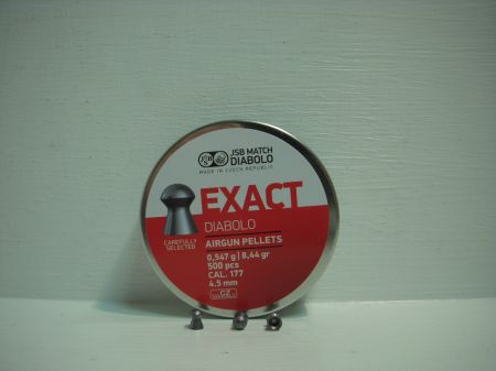

On pourrait avoir une photo de la boîte ? D'un plomb de près ??
Merci !

plomb de pres j'ai essayé avec un appareil photo et le mode macro, mais ça passait pas, je retenterais la boites c'est celle ci:

Merci !
Bon déjà la boîte est bien le modèle original.
Bizarre tout de même.
Ça serait intéressant de faire une série avec un chrono afin de vérifier la vitesse initiale et surtout sa constance.

JSB exact P1020934
Y a t'il une inscription au dos de la boite de chez gilles? comme ceci
JSB exact P1020935

MessageSujet: Re: JSB exact   JSB exact EmptyLun 20 Mai 2013 - 15:47
ouep 4.50 sur l'étiquette

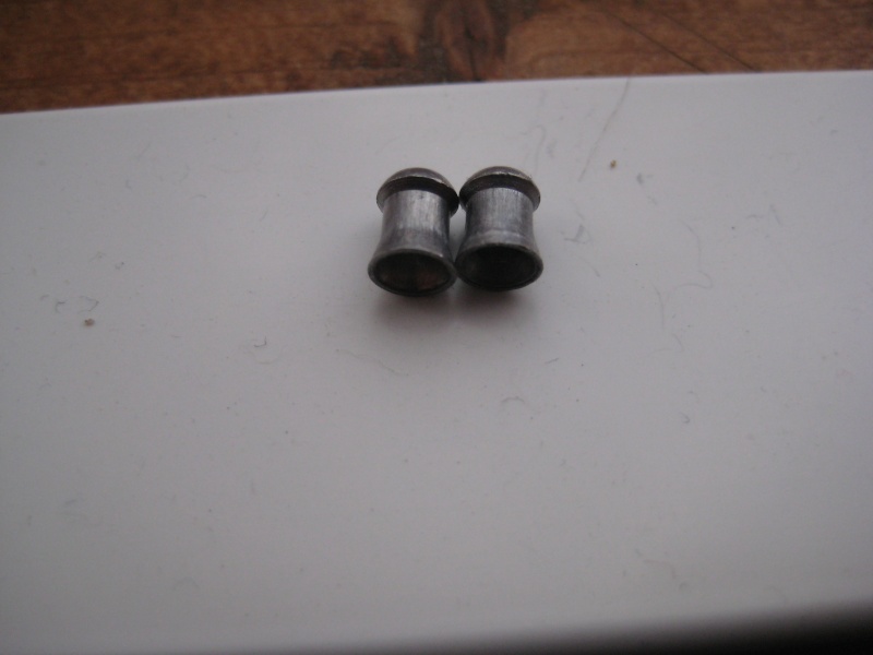

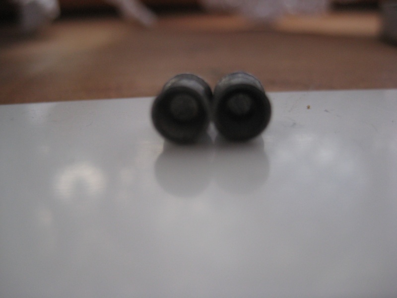

rien a voir très différant les cometa plus long pas la même jupe etc...?
JSB exact Img_0311
JSB exact Img_0312
JSB exact Img_0313
