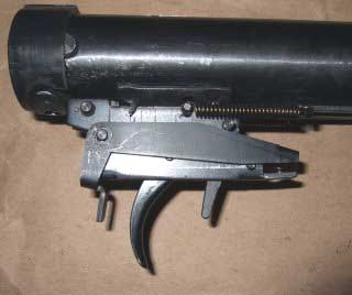

Et enfin la détente réglable, c’est du gamo (ou de la copie) une vis de réglage, s’en doute le poids.
Bien sûr il faut la nettoyer elle et plaine de graisse épaisse et il a fallu que je m’y reprenne a plusieurs fois pour tout enlever.

Il semble avoir lu quelque part que le bloc détente est bien celui d'une Gamo et que du coup on peut lui greffer la détente Charlie , mais c'est à vérifier .

Ne te focalises pas sur le bouton orange un coup de peinture "noir mat" (3 couches) pour pare-choc plastique après un passage au chiffon imbibé d'essence F pour bien dégraisser résoudra le visuel.
Les crans de sécurité sur la chambre de compression sont un plus........qui manquent à la QB57 smil 85 [img][/img]
La détente semble être une copie de gamo.....
Le levier d'armement est identique à ma chinoise adorée!

Et non car, sur ma QB57, le corps de détente est soudé par points.......donc cela fait des questions en moins! smil 85

Mais ça doit être le même que ta qb 36?

le bloc détente est un clone de gamo, charlie datuna propose dailleurs une queue de détente GRTIII compatible!
Non, pour info, le bloc détente est different sur la 36-2:
