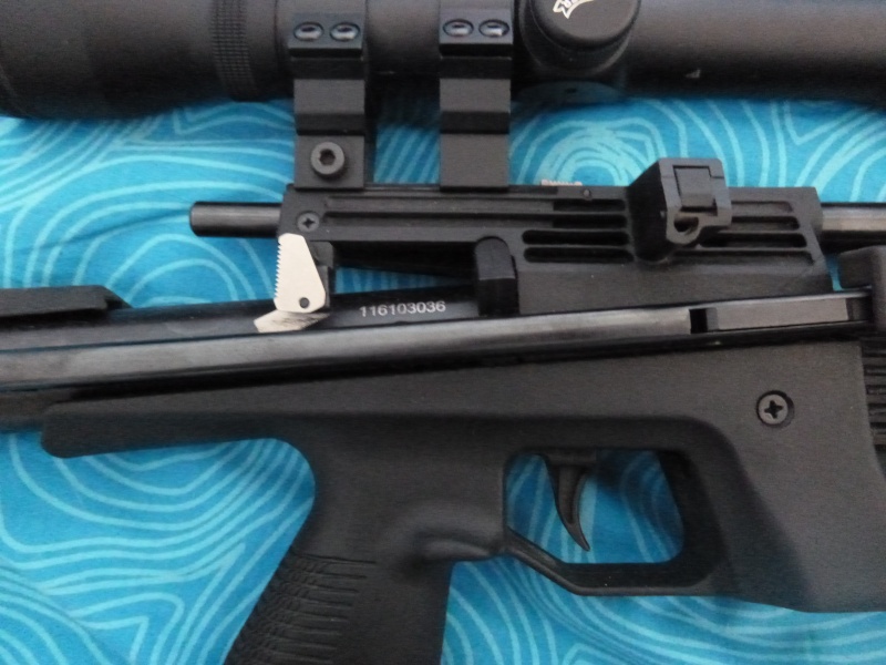

Penchons nous maintenant sur le mécanisme unique en son genre de la Baikal IJ61 :
Comme vous le savez sûrement, cette carabine dispose d'un chargeur de 5 polmbs et se réarme à l'aide d'un levier latéral. un système de culasse permet de tirer les 5 plombs en réarmant seulement le levier, sans en réintroduire un à chaque fois, ce qui est très plaisant smil 85
lorsque l'on actionne le levier latéral, cela ouvre la culasse, décale le chargeur d'un cran puis en le rammenant il referme la culasse en emportant le nouveau plomb, et ainsi de suite... Voici quelques photos :
Au dessus du marquage baikal on distingue le petit chargeur rectangulaire engagé dans l'arme:

Voici la culasse en position ouverte, puis fermée à la photo suivante :
Carabine à air BAIKAL IJ61 Culass10
Carabine à air BAIKAL IJ61 Culass11

voici pour finir un détail sur le levier d'armement ouvert :
Carabine à air BAIKAL IJ61 Levier10
Conclusion : Mécanisme super sympa et très fiable, pour ceux qui se posent la question le calibre est de 4.5mm et le chargeur est compatible tant avec les plombs plats qu'avec les pointus Carabine à air BAIKAL IJ61 Icon_rof , et le canon est rayé.

Elle est fun cette petite carabine, j'en ai possédé une (puis revendue).
Disons que pour débuter elle est bien au niveau de la détente qui est très souple et réglable, par contre les résultats en cible étaient très variables en fonction des plombs utilisés (elle préfèrait les jsb exact express).
Sur la mienne le rail de fixation pour une lunette n'était pas très droit et il ne fallait pas regarder les traces de moulage, donc finition très très moyenne mais au tir c'était le bonheur avec le levier d'armement latéral en position couchée !
A 20 mètres c'était pas trop mal mais fallait pas trop en demander (c'est pas du weihrauch hein).
Pas trop de bidouille possible sur cette carabine sans charcutage, j'aurai aimé pouvoir arriver à 9 ou 10 joules, d'autant que les 7,5 joules d'origine me paraissaient bien optimistes (pas de chiffres désolé je n'avais encore pas de chrony).
Sinon belle review ! Carabine à air BAIKAL IJ61 Beerchug

deux premiers cartons sont là, ils seront bientôt rejoints par le 50m Carabine à air BAIKAL IJ61 Smiley_5

Tu aurais du mètre tes cartons à la suite du poste, cela évite de revenir à la première page Carabine à air BAIKAL IJ61 Smilejap
Il sont pas mal pour des premier carton avec cette AC, bon les plombs c’est pas ça change, tu dis que tu tires a croupie en appui,
Quoi comme appui ?
Sinon ses un bon début !! thumleft
