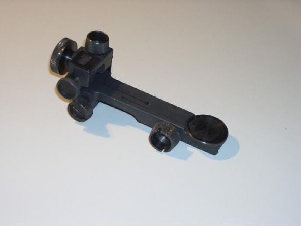

Yann, je reviens au modèle Anschütz à cause de ceci : compte tenu du recul particulier des AC, comme pour une lunette, un dioptre a tendance à reculer (alors qu'il avance sur une arme à feu).
Comme un dioptre doit être placé au plus près de l'oeil, il n'y a pas de place sur le rail pour un bloc anti-recul. Il faut donc trouver un moyen de bloquer le dioptre sur le rail. Avec le modèle Anchütz, c'est assez facile car il y a déjà un orifice percé que l'on peut facilement tarauder pour une vis anti-recul. Voici ce que j'ai fait pour le mien :

Eustache, est-ce que les deux vis transversales peuvent être pivotées de 180° ?
En fait je me demande si ces vis ne seraient pas plates d'un côté (comme sur ta photo) et rondes de l'autre ce qui permettrait un blocage sur un rail avec rainures comme celui des Feinwerkbau par exemple.

Pour MAG138 :
effectivement, tu es bon observateur. Je n'avais pas remarqué que le premier dioptre que j'ai suggéré n'avait pas d'oeilleton. Le second en a bien un.
L'iris est un plus, mais il n'est pas du tout indispensable si on tire dans des conditions de luminosité normale.

MAG138,
Elles ne sont pas démontables (ou difficilement). Encore faudrait-t-il que leur espacement corresponde aux écarts des encoches sur l'AC. YANN a une HW50, et donc pas de rainures transversales.

Zut, pas démontables. Je ne saurai jamais... quelle tristesse. lol
Bah, les encoches, un coup au touret à meuler, facile...
L'iris n'est pas indispensable, mais l’œilleton oui sans quoi le trou de visée est large comme un entonnoir smil 82

Faire des encoches sur un rail Diana, c'est facile, mais sur une HW, on perce au travers du tube !

Zut, faudrait monter une réhausse de rail, ce serait plus facile à limer par la même occasion.

Pour les propriétaires de HW, voici une annonce de dioptre à surveiller :
http://www.egun.de/market/item.php?id=4388976
J'ai le même, il fonctionne très bien et a une ligne très fine. Il peut être monté avec un recul d’œil important.
Reste à voir si c'est du 11 ou 13mm ?
