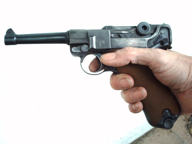

Mes premiers tests de "bleuissage"...
Après décapage de la culasse et canon du GSG 92, suivit d'un polissage sous l'eau à la laine d'acier "000" (la plus fine que j'ai trouvée).(la carcasse, elle est restée dans son état d'origine).
J'ai repoli avec une pâte de finition puis nettoyé au perchloréthylène puis eau avec détergent vaisselle. Séchage.
Sur cette culasse et canon, j'ai appliqué du Brichwood Aluminium Black (commande U.K internet) avec des tampons d'ouate démaquillants, ensuite rinçage à l'eau froide, séchage essuie-tout,dégraissant, nouvelle application d'Aliminium Black, rinçage, séchage, 3e application
Résultat: la culasse OK= noire avec reflets bleutés, le canon, lui, trop "rouille" bien que gris assez foncé.
Pour le Luger P08 canon court (4 pouces): mêmes opérations sauf que la 1ere application était du Brichwood Super Blue Liquid Gun, la 2e application: Aluminium Black.
Car, si le Super Blue à noiçit illico l'ensemble de l'arme, le canon n'a pas réagit au Super Blue!!! Il a fallu que j'insiste en frottant avec l'Aluminium Black.
Ensuite, après rinçage, séchage, j'ai mis au pinceau du Perma Blue Liquid (voir post "Mon P38 Umarex de Jojo).
Pas vu de changements (j'ai laissé sècher tel quel) ensuite rinçage, passé laine d'acier "000" sous l'eau, et re-Aluminium Black...
C'étaient mes 1ers tests:
Je dois dire que le résultat attendu ne se voit qu'à la phase finale:
aprés un dernier rinçage, séchage, application de WD40, et pour terminer: polissage à la pâte pour métaux "Triomf".
J'ai constaté que l'Aluminium Black noirçit bien la réplique (la culasse du GSG 92 est bleuie)
dans le cas du P08, j'aurais peut-être dû n'appliquer que l'Aluminium Black mais j'étais pressé de tester les 3 produits Brichwood.

A Fieldy:
Attention, mon P08 de 4 pouces est un Umarex "Legend" et bien que j'aie lu que c'était un repack WE, il est numéroté sous le canon, ce qui n'est pas le cas du 8 pouces marine (WE, lui)
que j'ai photographié avec le 4 pouces pour montrer la différence avant-aprés.
En ce qui concerne l'application du Brichwood Super Blue, j'ai utilisé de grosses boulettes d'ouate enroulées sur un bâtonnet.( le produit réagit très vite avec une passe rapide).
Pour l'Aluminium Black, j'ai utilisé des tampons démaquillant car il faut frotter assez fort et changer plus souvent de tampon.
Pour les résultats, je suis mitigé: je considère le canon du GSG 92 raté, et sa culasse est trop bleutée à mon goût (je voulais plutôt du noir sans reflets). Pour le Luger, sa finition originale (le vrai gun) est normalement bleutée si je ne me trompe, ici, le canon est top, mais la carcasse, le genouillère, la culasse à une finition du type "parkérisée", non bleuie...
A noter que la genouillére qui semble d'un autre alliage n'est qu'apparence: c'est la peinture originale qui trompe.
Je pense aussi que le canon du Luger est en aluminium (sauf la mire!): pas de réaction au Super Blue et pour l'Aluminium Black j'ai dû plus insister que pour le GSG.
On peut difficilement prévoir le résultat final tant les compositions Zamac semblent différentes. Mais je dis bien que ce n'est qu'à la suite de l'application du WD40 et du polissage final à la pâte à métaux "Triompf" qu'on s'en rend compte.
Pour le choix du produit (Super Blue vs Aluminium Black), je ne peux conseiller qu' un test (complet avec finition) sur 2 partie décapée sous les plaquettes de crosse, mais cela réserve tout de même des surprises du fait des différentes compositions métalliques.
Pour toutes ces raisons, j'ai créé ce post afin d'avoir un retour d'expériences pour différents modèles d'armes car même si les résultats ne répondent pas au top en matière des finitions originales, c'est tout de même mieux que les peintures dans la plupart des cas (il y a des armes qui sont elles enduites de duracoat, téflon S, etc...).
Dernier détail: quand je dis avoir passé de la laine d'acier 000 au rinçage sous l'eau, je l'ai fait très légèrement, mais ça m'a semblé donner un meilleur résultat lors des applications suivantes.
Pour mes prochains essais je tenterait la méthode au Brichwood Super Liquid Blue (?) (l'oxphoblue étant interdit d'export USA)décrite sur le forum anglais (voir post" P38 Umarex" de Jojo)(ébouillantage des pièces avec maintient de température au décapeur thermique ou sèche-cheveux). Faudra m'armer de patience... smil 85

MessageSujet: Re: Décapage, polissage, bleuissage "Zamac" et Aluminium (GSG 92 et airsoft P08 Luger)   Jeu 14 Jan 2016 - 6:22
Fais partager alors ça m'intéresse beaucoup!
J'aimerais bien tester mais pas sur mon luger, sur un autre donc il faut que j'en rachète un.. Et comme je viens de commander un SAA Bronze l'envie c sûrement me passer!😂
J'essayerais, mais rien de sorcier je te rassure, il faut juste un dremel et de la patiente, après il suffit juste de bien raboter et le tour est joué!
Mais le mieux c'est les plaquettes comme sur le luger du tuto bronzage et je pense qu'il s'agit de peinture!

Je n'ai plus eu vraiment le temps de suivre le forum. Les plaquettes finition bois sont d'origine Umarex, celles qui sont noires sont d'origine WE. J'ai laissé les plaquettes Umarex telles quelles. Si tu te procures des plaquettes bois d'un vrai Luger, il te faudra une adaptation (creuser la face intérieure à la Dremel pour pouvoir les adapter sur airgun).Je vais poster photos d'un Luger "Artilleur" airsoft WE qui a subit le même traitement. Bien à vous.
