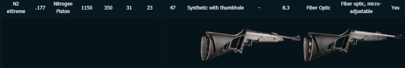

Attention Benoit! Lavaux a préparé un attrape nigaud avec cette promotion. Ils annoncent cette carabine comme faisant 22 joules avec un plomb qui file à 366 ms. C'est un non sens.... Si tu appliques la formule de calcul pour connaître la puissance en joule en fonction de la vitesse annoncée de 366 ms (avec un plomb de référence à 0,50 g), tu te retrouves avec une carabine qui doit développer 33 joules ! (0,5 x 0,0005 x 366 x 366 = 33 joules).
Encore un site à fuir comme la peste !
Voici le lien pour connaitre toute la gamme Magtech et si tu regardes bien, tu t'aperçois qu'il s'agit en fait de la N2 Extrème .177, 31 joules, 350 ms
http://intl.cbc.com.br/ammunitions/guns/air-guns/gas-ram
smil 85 smil 85 smil 85 que c'est vache pour lavaux
