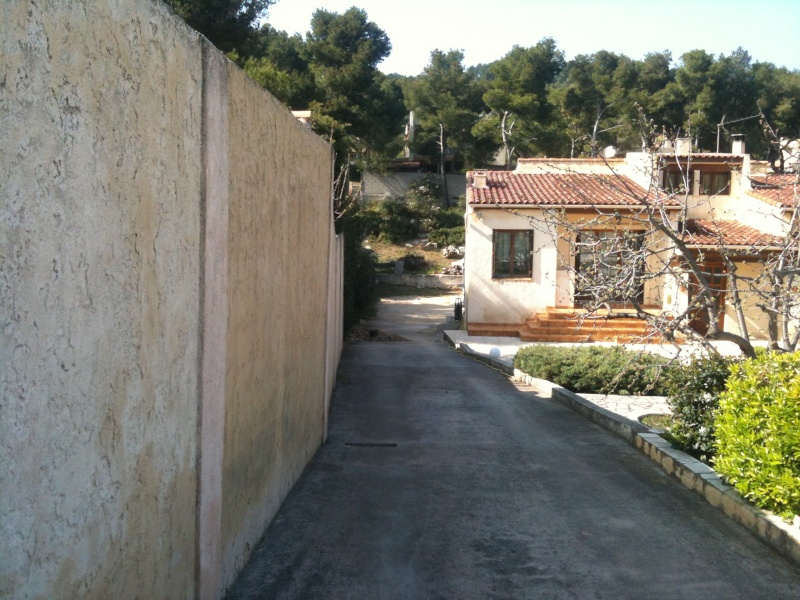

Tir assis en appuis sur trépied
Plomb JSB EXACT HEAVY 0,67G 4,52mm
Lunette grossissement sur 14X
HW 97K 21J
Le pas de tir environ 55m d'après Google Earth :
Vous voyez pas ...?
Et la ....
Résultat :
