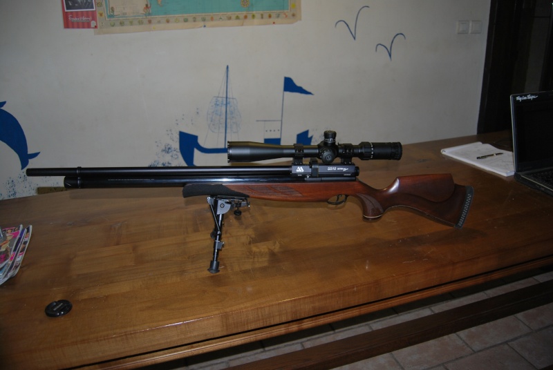

premier essai aujourd'hui...
j'ai donc la carabine avec le nouveau levier d'armement.
un lunette hawke 8.5 x25/ 40 mildot
plomb jsb 1.175g semble le mieux que j'ai...
avec une bouteille kevlar 300 bars...
5.5 donné à 42 joules maxi... de 16 à 42 en fait.
et bien suprenant qd même....
à 25 m les plombs se touchent tous sans difficulté... vraiment un carbine de tir pour les nuls...
trop facile m'a dit mon gamin... smil 85

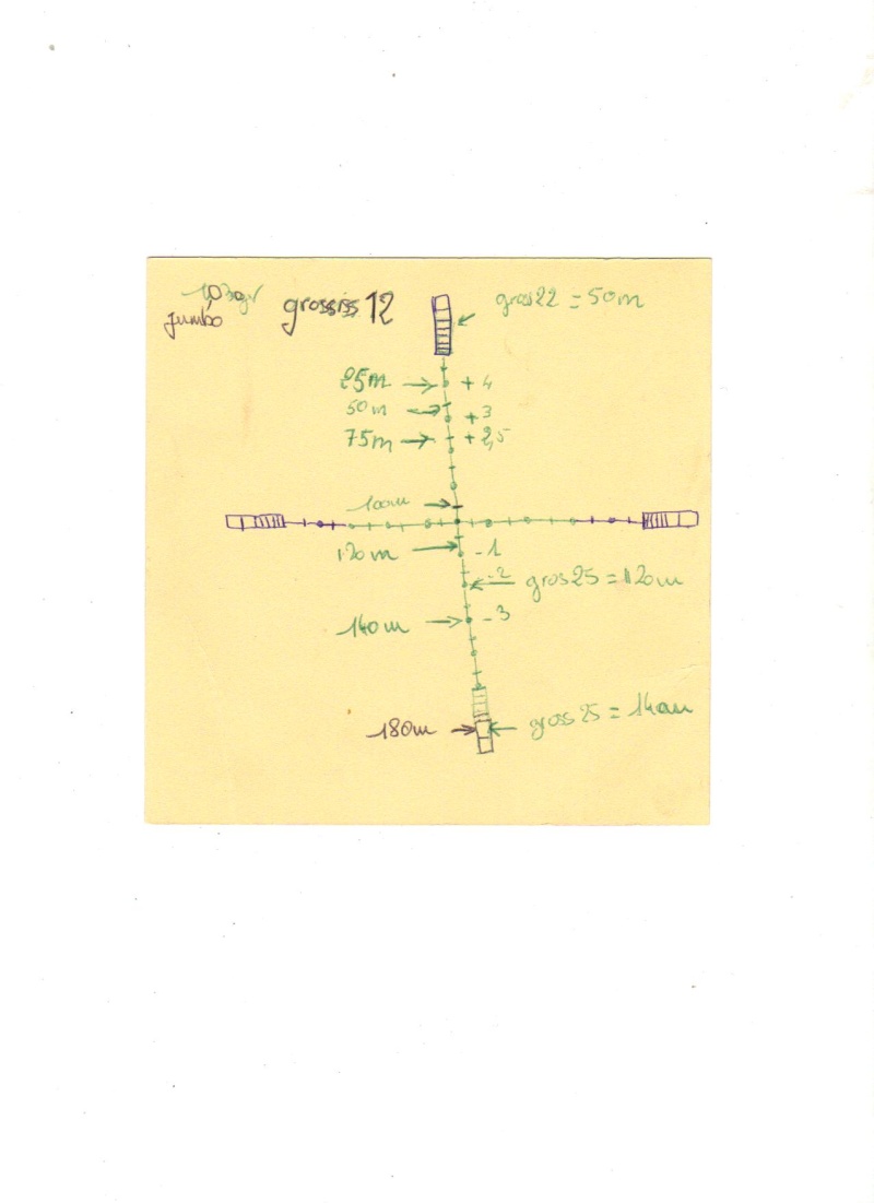

bon:
zérotage refait à +4...
à 120 m je touche ma poêle à ts les coups a -0.5 et grossissement 12...
à 140 m, pas de problème avec le repère -3...
pour touche la poêle à 180 m... il a fallut que je descende à grossissement mini. de 8.5 et je suis sur le mil -4... et je touche la poêl....
comme avec va 22 lr...
c'est qd même incroyable non?
Nombre de messages : 3519
MessageSujet: Re: airarms S510 / 2013   Ven 29 Mar - 19:34
Pas du tout incroyable, c'est seulement une Air Arms à canon Lothar Walther, alors...
Ça doit te changer un peu de tes piston/ressort smil 85
Tu as fait là une superbe acquisition thumright

MessageSujet: visée hawke repère 180 m   Sam 13 Avr - 18:35
pas de vent ce jour.
je touche à 180 m now... j'ai même touché celle de 200 m mais au pif , j'ai plus de repère dans la lunette...
voilà ce que ça donne et c'est vraiment régulier
