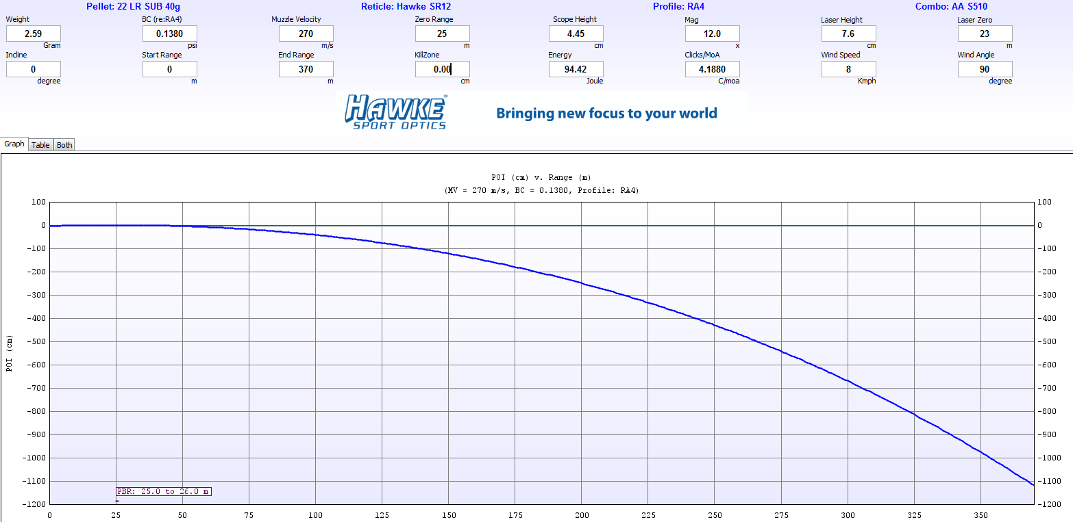

Nombre de messages : 9231
MessageSujet: Re: tir à 400 yards (366m) au pistolet .22 avec juste un point rouge   Sam 30 Mar 2013 - 14:24
bon voilà:
(désolé pour l'image qui fait plus de 800 pixels, mais sinon on voit rien)
ça pourrai rester possible du coté de la courbe balistique, mais avec la précision d'un canon de 11cm et en tirant debout sans appuis...

MessageSujet: Re: tir à 400 yards (366m) au pistolet .22 avec juste un point rouge   Dim 31 Mar 2013 - 10:46
C'est quoi ton logiciel Chris ? popcorn
MessageSujet: Re: tir à 400 yards (366m) au pistolet .22 avec juste un point rouge   Dim 31 Mar 2013 - 10:57
T'as merdé quelque part. c'est pas possible de n'avoir que 1,5m de compensation a 400 m avec du 22lr.
titi.4600
Nombre de messages : 3835
Age : 102
MessageSujet: Re: tir à 400 yards (366m) au pistolet .22 avec juste un point rouge   Dim 31 Mar 2013 - 11:53
Loki, moi le lis 10.82 de chute à 365m smil 84
erwann56
Bélier Cheval
Nombre de messages : 451
Localisation : morbihan
MessageSujet: Re: tir à 400 yards (366m) au pistolet .22 avec juste un point rouge   Dim 31 Mar 2013 - 12:16
c'est hawke ballistic reticule calculator si je me trompe pas
MessageSujet: Re: tir à 400 yards (366m) au pistolet .22 avec juste un point rouge   Dim 31 Mar 2013 - 12:23
Moi je lis 1082 cm soit 1,1m a 365m. Des conneries...
