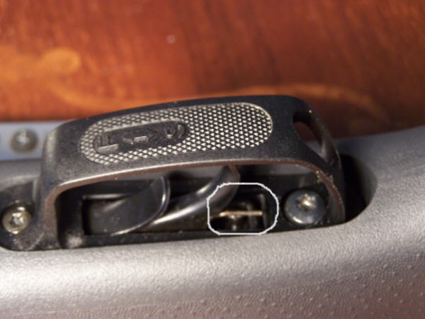

MessageSujet: Re: la vise de détente Gamo   Mar 30 Jan 2007 - 11:23
voici une petite photo pour repondre aux doute de yargla :
, il s agit d une petite tige qui et fixer sur la carabine et qui ce glisse dans la fente de la vis pour que celle ci ne tourne plus .

MessageSujet: Re: la vise de détente Gamo   Mar 30 Jan 2007 - 11:35
pyrosis a écrit:
ya un joint sur les canons fixes? (moi inculte )
Oui, mais il se trouve sur la pièce mobile, pas sur le canon lui-même.
Logique qu'il y ait un joint, sinon ce ne serai pas étanche.

par contre : pourait tu me dire david , si cette fameuse tige sert a bien fixer la vis de detente , ou alors si c et la tige d un ressort qui sert a autre chose ?
en tout cas , elle me semble tres utile et la vis de bouge pas d un poil !
Aucune idée, je n'ai pas du tout fait attention a cette pièce lorsque j'ai tiré avec la Gamo.Il s'agit probablement d'un ressort, mais je ne sais pas si sa position doit être sur la vis.
In The Guilde We Trust
MessageSujet: Re: la vise de détente Gamo   Mar 30 Jan 2007 - 13:02
effectivement , vue comme cela sur le shéma , elle doit avoir une double utilité , dont celle de fixé la vis de détente

et la petite tige qui ce glisse dans la fente de la vis pour que celle ci ne tourne plus c'est bien le ressort de la gachette.double utilité ,bien pratique!!
