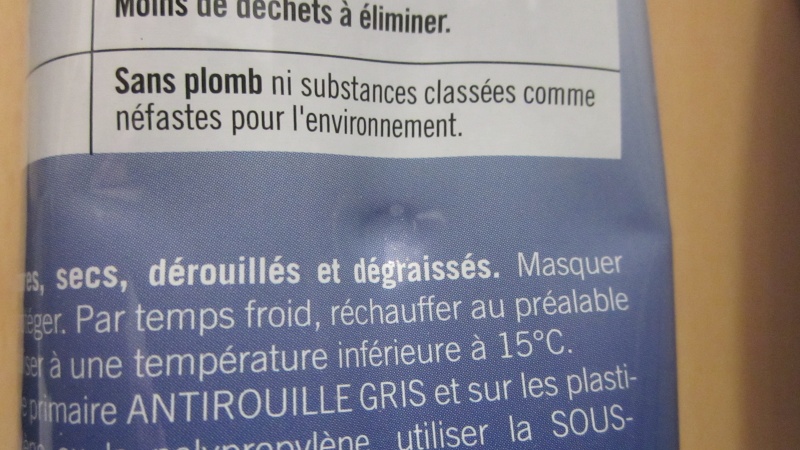

Ici, un essai à 30M avec un JSB Jumbo, juste un petit enfoncement sur une bombe de peinture.
