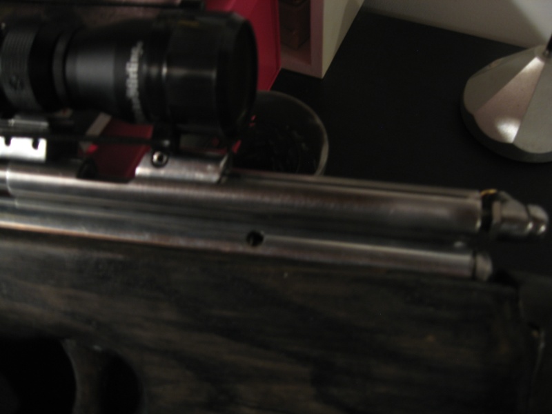

ok j'ai trouvé comment faire,
un trou dans le tube juste apres le marteau de façon à pouvoir pousser sur la valve.

voilà
La solution était sur ce forum nouvelle acquisition QB78 Beerchug
proz83 a écrit:
tu peut faire un trou dans le tube comme j'ai fais sur la mienne juste apres le marteau et avec un petit tournevis tu appui sur le marteau !ca agit comme une purge: en fait ca appui sur le marteau qui lui appui sur la valve! cela se fait manuellement!
nouvelle acquisition QB78 Img_1210
nouvelle acquisition QB78 Img_1212
Merci proz83
