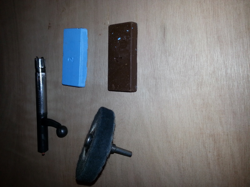

du coup je me suis j'ai profiter pour travailler la culasse voila se que sa donne .
[img][/img]
[img][/img]
[img][/img]
pour vous donner une idée pour modifier la détente est pour polir la culasse a l’extérieur est polir les porter de la culasse a l’intérieur il ma fallu seulement 3 heure
pour info pour se qui veule le faire dégrossir légèrement les porter de la culasse avec une dremel ou autre est pour finir sur toute les pièces poncé au 400 puis au 1000 ou plus fin si vous avez est puis polir avec de la pâte a polir pour ma part j'ai polie vite fais car javais plus de pâte donc je finirez plus tard mais déjà c'est très bien !!!

 mais je n'ai pas tout à fait compris pour la culasse ? tu as poncé toutes les parties couleur inox et les arêtes de la culasse ?
Le Dremel t'as servi de quelle façon ?

perso je n'est pas de dremel donc j'ai fais a la perceuse est un affuteur de chaine que l'on voit en photo , j'ais fais un passage rapide pour dégrossir pour pas poncé pendant 3 heure une fois dégrossie j'ai poncé au 400 puis au 1000 est j'ai polie , pour l'autre coté de la culasse la partie qui est maintenant chromé  j'ai juste poncé directement au 1000 puis polie avec les pain a polir est la meule en feutre !
http://" />
pour les accessoire pour le polissage j'ai acheter le tout chez bricomarché pour moins de 10 roro !!! se trouve dans tous les magasin de bricolage !!
