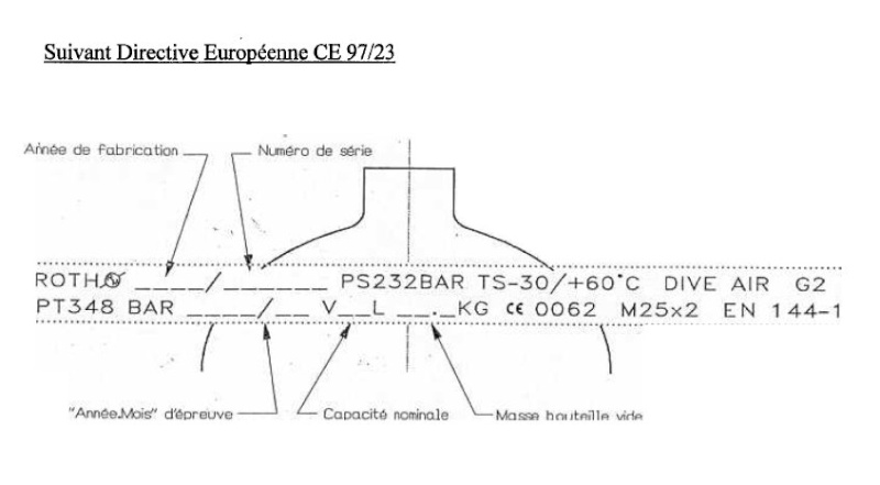

quelques marquages, il y en a d'autres, on y voit bien la mention air, sans autre spécifications
pour apporter une précision quant aux marquages non pi
air G2, g2 est une norme de filtration, ce qui ne signifie pas que l'air est respirable au sens de la norme citée plus haut
cure ce lien la bouteille est annoncée comme à rééprouver tous les 10 ans, essayez donc d'aller voir un club de plongée avec cette bouteille dans 3 ans
http://www.toro-distribution.com/boutik/article_bouteille-tampon-15l-230bar-pi_4960_7_42.html
les marquages de cette boputeille portent les mêmes indications que ceux cités plus haut !

pour la bouteille citée en ton premier post, il faut voir les maquages, sinon tu risques d'avoir des problèmesl
comme le dit très justement TAHAN
si un bloc de plongée possède le logo CE et la nature du gaz il est valide pour être introduit en France où il se soumettra à la législation en vigueur.
