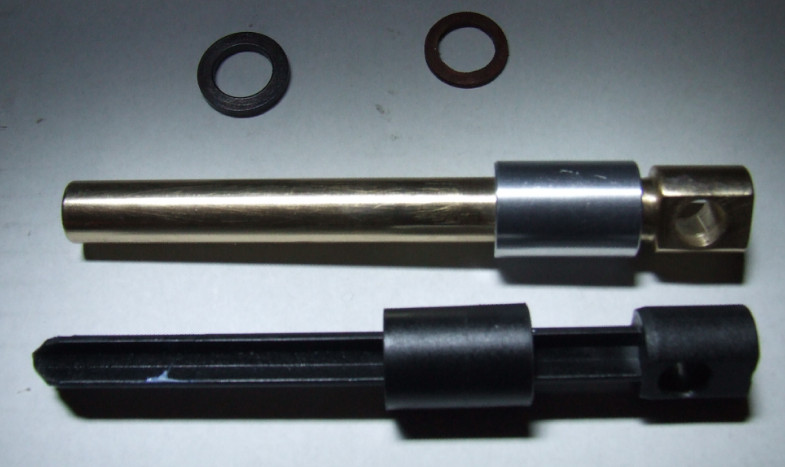

Spoon62
Nombre de messages : 266
Localisation : Béthune 62
MessageSujet: Re: Bloc détente SAT   Mer 27 Fév - 18:45
pour le guide ressort, j'en ai fait un en bronze (ajusté au ressort titan).
l'entretoise entre le ressort et le guide en alu + deux rondelles en téflon
sur la photo tu verras la rondelle d'origine et le joint qui m'avait servi d'essai, ce dernier remplacé par une rondelle en téflon à l'heure actuelle.
juste avec ces modifset malgré le ressort plus dur, le chtoinnnggg était déjà bien atténué et il y avait aussi beaucoup moins de vibrations.
l'avantage est que j'ai pu réaliser le tout au boulot donc même si ça ne marchait pas ça ne m'aurait rien couté.
je n'ai rien inventé, j'ai copié les idées que j'avais glané sur divers forums.
FILOU
Nombre de messages : 2966
Localisation : BOURGOGNIE
MessageSujet: Re: Bloc détente SAT   Mer 27 Fév - 19:27
Pouah le guide d'origine comment il est bidon ... faut pas avoir honte de ses AC pour y mettre un tel guide qui ressemble a un piquet de tente !
Très jolie réalisation ton guide Spoon, tu as fait un guide pour le piston aussi ? (une chemise Plastique , voir teflon serait idéal... le laiton glisse très bien, et le fait que tu l'ai ajuster est nickel, mais les guides plastiques transmettent moins de vibrations, cf les guides "plastic des kits du commerce).

Spoon62
MessageSujet: Re: Bloc détente SAT   Mer 27 Fév - 21:41
je viens de mesurer celle que j'ai enlevé
18mm exter pour 13mm inter aprés l'épaisseur c'est suivant ce que tu trouveras.
celles en téflon que j'ai mis font 18.5mm exter pour 13.5mm inter car mon guide est 5/10ème plus gros du à l'ajustement.
si tu regardes bien le guide d'origine est légèrement plié ce qui avait déformé le ressort au bout de 500 plombs.
Pour ce qui est d'une chemise plastique je n'ai rien fait pour le moment car je n'ai pas encore glané assez d'info la dessus.
la première étape pour améliorer un peu la détente a été de polir différentes pièces du bloc détente et de mettre une vis de 10mm au lieu d'une de 7.5mm.
A la seconde étape pour diminuer le chtoinng, j'ai changé le guide ressort, mis un ressort titan XS et mis une rondelle en téflon de chaque côté du ressort et une rondelle en cuir entre la masselotte et le piston.
déjà là la précision était amélioré.
puis pour voir la différence la troisième étape a été de mettre une détente charlie en plus des modifs faites précédemment ce qui m'a fait gagner un peu plus de sensibilité donc moins de "coup de doigt".
