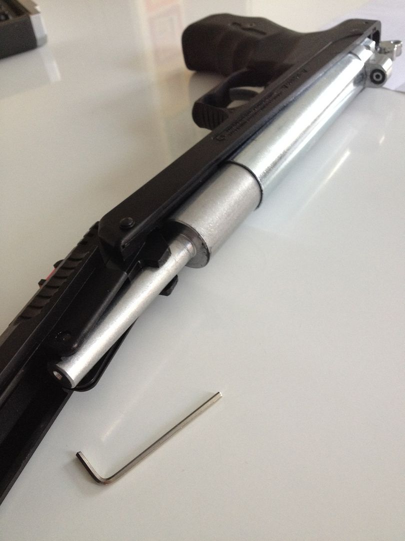

Un petite clé Allen :
L'entretien du joint de piston du HW40 en images  BFAD5B02-7AF4-426A-BD90-82AC773812B6-3669-000002D7947284C6_zps7c686474

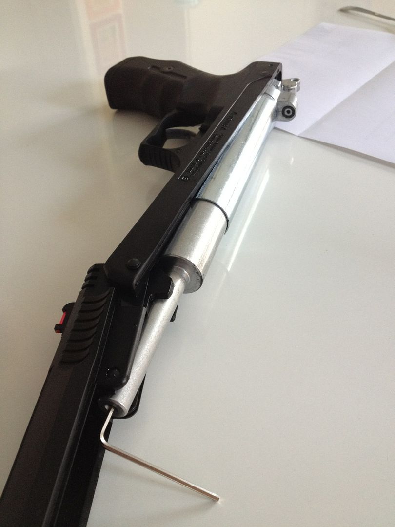

Qu'on insert en bout de piston :
L'entretien du joint de piston du HW40 en images  9CDC4184-43EF-4F3E-B1D6-635B22943E81-3669-000002D79E24D13A_zpsc6c207d3

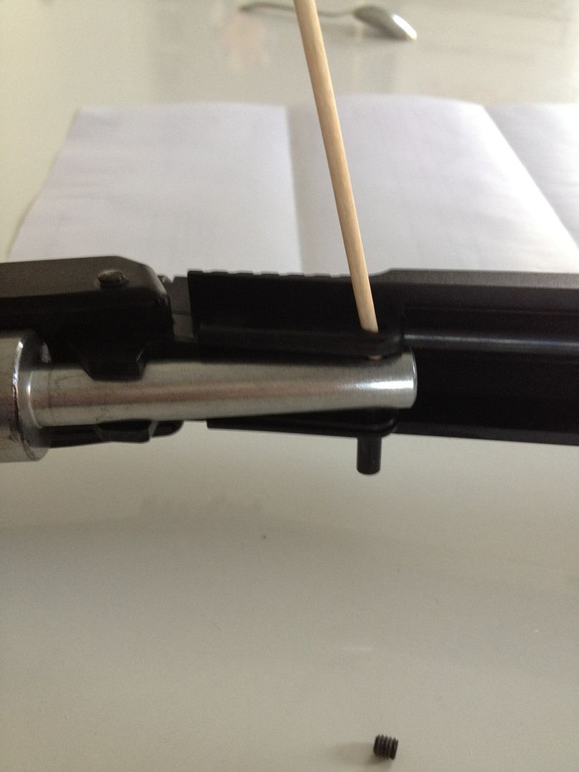

Une fois la visse enlevée, il n'y a plus qu'à faire tomber la partie métallique noire qui retient le piston au canon.
L'entretien du joint de piston du HW40 en images  0FAF0B42-2E75-48CA-8BF7-ABBC45CFE7F6-3669-000002D7A4D8BDC2_zpsa32f3814

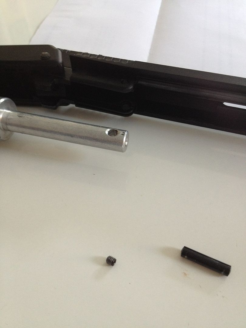

Les 2 parties démontées :
L'entretien du joint de piston du HW40 en images  5B7F2663-79DA-4155-8931-5623DA7B58C8-3669-000002D7AB1B07A7_zps72d2baaf

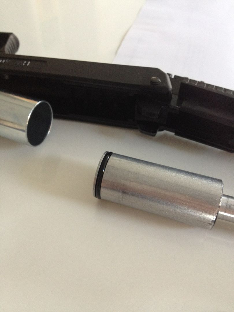

Le joint en bout de piston à lubrifier avec de l'huile de silicone pour améliorer son étanchéité et éviter qu'il ne se dessèche. C'est la même huile qu'on utilise sur le joint du fond des montres de plongée.
L'entretien du joint de piston du HW40 en images  5D6FADC1-3FBE-40F1-8496-03F9C226D2E3-3669-000002D7B265142D_zps27164eae
