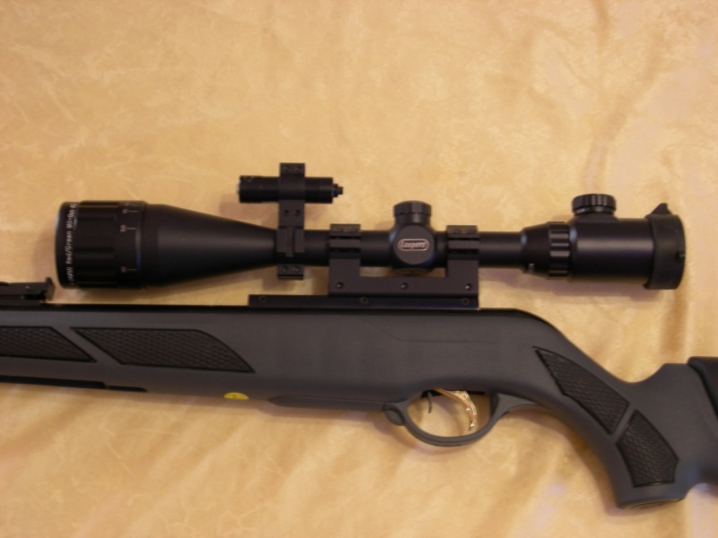

J'ai reçu une viper max de chez sermasport pour 152 euros avec 20euros de frais port pour mois de 5 kg
ça claque aussi fort qu'une 22lr à vide , mais avec un plomb ça ne claque pas plus fort qu'une 10j.
La lunette est trop énorme pour ce calibre mais ça passe sans avoir l'oeil collé contre la lunette. j'ai rajouté un lazer Hawke (plus puissant) avec un adaptateur de rail weaver/11mm.
Je suis très content de sermasport mais pas du tout du transporteur français GLS.[img]

plongeurninja
Cancer Chat
Nombre de messages : 20
Localisation : chartres
Date d'inscription : 24/01/2007
MessageSujet: suite en image   Mer 24 Jan - 11:35
(désolé je débute sur le forum)http://www.servimg.com/image_preview.php?i=1&u=11021569

voilà avec la leapers 6-24x56 , pour info ,c'est le maximum que l'on peut mettre mais pas du tout utile pour une AC , , j'utiliserais bientot un point Rouge BSA 30 à la place , beaucoup plus adapté pour le tir en AC.
