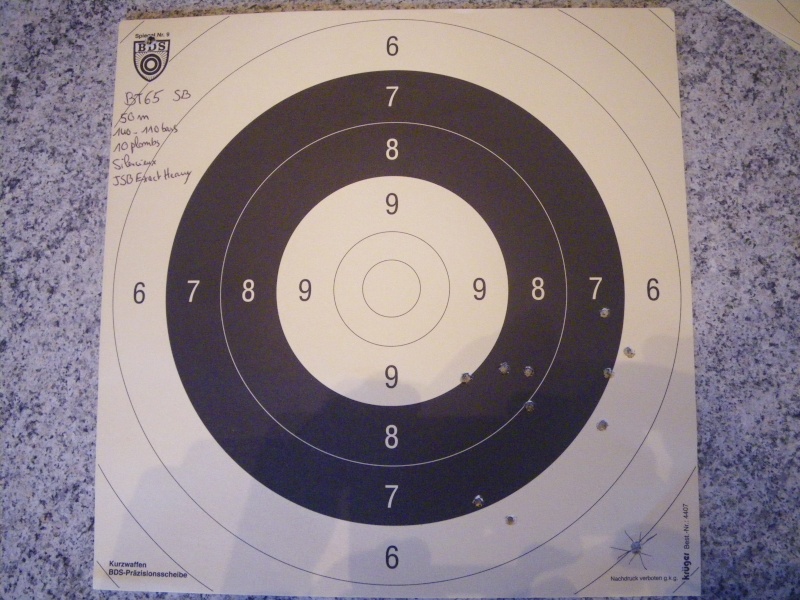

J'ai testé aujourd'hui quelques cartons avec et sans silencieux.
C'est un silencieux Hatsan (non modifié)
Tir avec ma BT65 (4.5), à 50m, 140-110 bars, appuis, 10 plombs, JSB Exact Heavy, 0°C:
-Avec silencieux:
-Sans silencieux:
Il y avait beaucoup de vent à droite, d'où les tirs à droite.
J'ai une différence de réglage de 10 clicks entre les deux cartons.

Il y a un beau groupement de 5 plombs dans le 2ème carton.
Bien pour un tir à 50m avec du vent!

Merci mais il n'y a que 4 plombs sur ce groupement.
Je crois que mes plombs touche le silencieux à sa sortie ... d'où l'arrosage!

Ben pour être honnête, même sans silencieux c'est arrosage...

ton canon a pas l'air d'aimer c'est plomb parce que la c'est surprenant comme même que tu obtient ce résultat avec une pcp.il devait avoir beaucoup de vent alors.
tes en appuis sur quoi?

Oui beaucoup de vent mais j'avoue ça arrose.
Je tire sur trépied sur table en pierre.
J'ai essayer des plombs plus lourd, plus léger, à des pressions différentes mais j'arrive pas à avoir des cartons correct.

je pense que tu devrais déjà réduire ta distance de tir, afin de pouvoir grouper dans la pièce d'€ sans trop de difficulté, sinon ça va devenir lassant pour toi de tirer pour arroser.
Et puis 50m c'est déjà pas mal en AC et s'il y a du vent bonjour les dégats...
Moi avec mon hw97k 21J d'origine, pour tirer à 50M je prenais les JSB exact en 0.54g et 4.52mm, et là je groupais dans 0.20€ à 50M (sans vent car tir en intérieur).
Avec des JSB heavy en 4.52mm et les HN barracuda du même poids j'avais tendance a avoir de moins bons groupements pour cette distance.

les meilleurs plombs que j'ai trouvé à mon gout ,
étais les Crosman premier tête ronde en 5,5!
Je faisais comme ton deuxièmes carton à 50 m sans régulo et sans SDS !

J'ai essayé les JSB Espress, Exact Heavy, Monster Exact et les RWS Superdome.
Tous en 4.5 ...
Ceux qui ressorte le mieux c'est les JSB Exact Heavy
Je vais refaire un essais avec les JSB Monster Exact, il sont plus lourd peut être qu'il seront plus stable à cette distance.

Essaie peut-être les H&N, pour moi ils donnent de meilleurs résultats, malgré que je les trouve moins bien fini que les JSB.

En 4,5 pour la BT je sais pas , mais pour la 5,5 ,les crosman !

tu peux essayer avec des plomb plus serré 4.51 4.52 4.53 sa ce trouve tes plomb prend mal les rayures de ton canon a voir peux être que d'autre possesseur de cette ac vont passer par là
