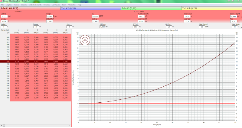

Ok, à la demande de guyguy 57:
Données de départ: calibre 4.5 (0.177) et test avec 2 plombs, respectivement 0.69g et 0.567g soumis à un vent perpendiculaire ( 90°) venant de la droite du tireur d'une intensité de 15 km/h (assez faible). Le tout sur une distance de 50M
première capture avec le 0.69 zéro lunette=30m voici la trajectoire du projectile (théorique)[img]idée reçu sur le poid des plombs Captur13[/img]
voici 'la vue de dessus' et le deport du plomb avec le vent de 15 km/h à 90° (vous pouvez reperez facilement ces valeurs clé inscrites dans les cases.[img]idée reçu sur le poid des plombs Captur15[/img]

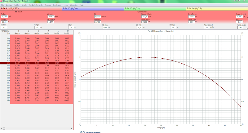

ci dessous, même étapes avec un plomb 0.567g
[img]idée reçu sur le poid des plombs Captur16[/img]
et la dérive:
[img]idée reçu sur le poid des plombs Captur17[/img]
il y a 2cm de plus de dérive à 50m pour un plomb plus lourd.
voila, qu'en pensez-vous? ca me surprend aussi.

Patrice330, ta remarque est intéressante et je post le résultat:
Même vitesses avec des masses différentes et donc des energies différentes, soit une vitesse fixe de 280M/S pour une masse de 0.5g et 1g:
Toujours un vent de 15km/h perpendiculaire au tir, distance 50m.
Voici la dérive avec un plomb 1g à 39 joules
[img]idée reçu sur le poid des plombs Captur18[/img]
Voici la même dérive pour un plomb de 0.5g à 19 joules
[img]idée reçu sur le poid des plombs Captur19[/img]
Conclusion: L'energie est bien sûr différente, quelle que soit la masse la dérive est identique, donc je peut conclure que c'est le temps d'exposition au vent qui est déterminant.
