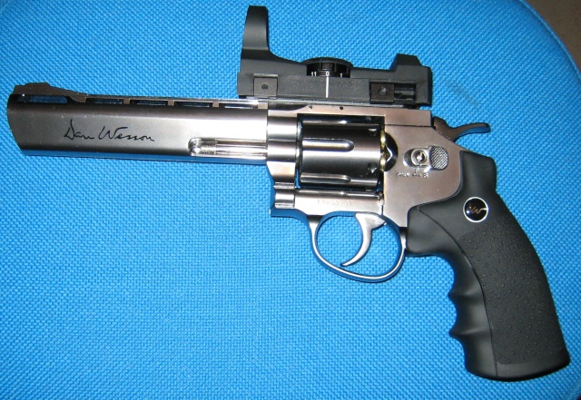

Bon, je suis decidement pas copain avec la visée ouverte, surement l'age, a cheval entre la myopie et les progressifs . . . .
Donc j'ai monte le rail, ca colle pas trop avec le look du revolver, mais bon, si c'est pour tirer a cote ou de 3m maxi . . . . .
Donc petite modif du rail pour le fixer avec le taraudage des organes de visee d'origine
M3 tete fraisee, une rondelle limee en epaisseur en dessous pour appuyer correctement sur la carcasse, ca tient bien, et ca evite de marquer le chromage du Dan avec les deux visses initiales, y'aura qu'une seule marque . . .
avec le red dot walther competition, ca fait un peu gigantesque, je pense acheter un nano a l'occase . . .
A 10m appuis avant ( ) pour reglages sur cible aux normes pistolet 10m
Toujours a 10m apres reglage, armement manuel, appuis avant pour ceux qui sont "bien grouppes" dans le noir et 10m a deux mains sans appuis en double action pour les eparpillés
Tiens, le S&W 586 me fait de l'oeil . . . .
