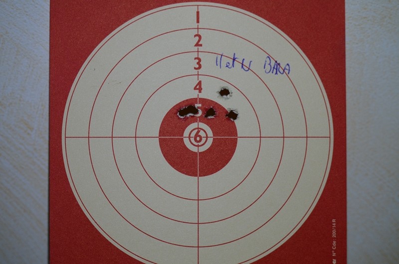

Petit test fait un peu à l'arrache ce jour... de pluie.
Juste pour voir le groupement de la Webley Patriot avec différents plombs à 16 m, appui latéral (porte), visée ouverte :

Les H&N BARACUDA MATCH, décevants, à retester après nettoyage du canon :
Petit test de plombs 6.35... Dsc_6812

C'est très surprenant que les polymag soit + précis que les JSB.
As-tu remarque la même chose dans les 3 calibres?
Ton test m'intéresse beaucoup, car en 6.35 personne ne l'as fait avec JSB/POLYMAG/H&N, essaye avec une plus grande distance, surtout pour du 6.35 (50m) si tu as une bonne lunette, et tire en appui et allongé si il faut.Fait attention à tirer tes séries de plomb avec la même pression de départ.
a+

comme dit jamesben75 il faudrait que tu passes a 50 métres car a16 métres tu peux pas
comparer il va avoir du changement Petit test de plombs 6.35... Smilejap

Attention, comme je l'ai précisé, cette séance a été faite en 5 minutes avec le côté de ma porte de garage comme appui !
C'était juste pour avoir une "tendance". Et sur plusieurs cartons faits avant ou après cette séance les FTT / JSB / Predators se valent... à cette courte distance. C'est vrai qu'à 50 m des différences pourraient être mises en évidence.
Pour l'instant je n'ai pas plus de 20 mètres de recul et je trouvre la Patriot incroyablement facile à cette distance en visée ouverte !
Quant aux Predator Polymag, ils sortent à mon humble avis des usines de JSB...
