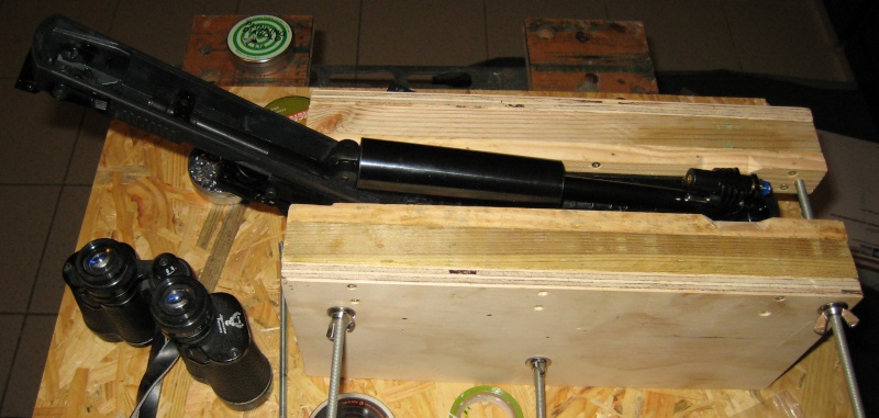

j'ai un peu bosse aujourd'hui ....
j'ai monte le JH400 sur le zozo, ainsi qu'un petit laser de chez mon chinois d'ebay a moi, a 15€, apres quelques bricoles pour le fixer dans un anneau d'un pouce car il ne fait que 17mm ..., il est vendu avec un "8" pour se fixer au dessus d'une lunette normalement ...
donc le zozo ressemble a ca maintenant
ZORAKI HP01 light 4.5mm : de chez Arprotech jusqu'aux mimines de ma femme, en passant par les miennes - Page 2 Zozo_110
et pour regler tout ca, un petit support etau, l'etozo ZORAKI HP01 light 4.5mm : de chez Arprotech jusqu'aux mimines de ma femme, en passant par les miennes - Page 2 0trampol en utilisant les deux goupilles qui depassent sur le cote du zozo, le pivot avant et arriere du mecanisme d'armement.
J'ai fait un support avec les deux empreintes dedans, comme deux coquilles qui viennent tendrement enlacer le zozo ZORAKI HP01 light 4.5mm : de chez Arprotech jusqu'aux mimines de ma femme, en passant par les miennes - Page 2 0trampol

les deux moities et les visses d'assemblage
ZORAKI HP01 light 4.5mm : de chez Arprotech jusqu'aux mimines de ma femme, en passant par les miennes - Page 2 Zozo_310
le zozo dans son etozo, vu de dessous

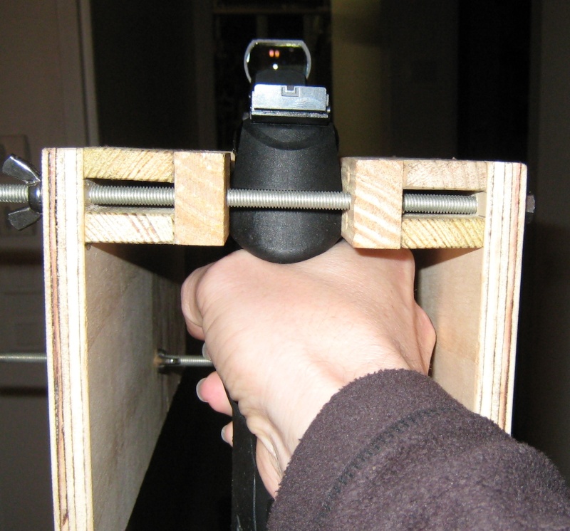

ZORAKI HP01 light 4.5mm : de chez Arprotech jusqu'aux mimines de ma femme, en passant par les miennes - Page 2 Zozo_410
Assez large pour pouvoir tirer sans l'enlever de l'etau .... ZORAKI HP01 light 4.5mm : de chez Arprotech jusqu'aux mimines de ma femme, en passant par les miennes - Page 2 0trampol
ZORAKI HP01 light 4.5mm : de chez Arprotech jusqu'aux mimines de ma femme, en passant par les miennes - Page 2 Zozo_510
De devant, pose sur etabli, aligne et pret a tirer ....
ZORAKI HP01 light 4.5mm : de chez Arprotech jusqu'aux mimines de ma femme, en passant par les miennes - Page 2 Zozo_610
le gros avantage, c'est de pouvoir charger sans demonter, et sans perdre l'alignement si l'etozo est fixe sur la table, meme si c'est facile a rediriger au meme point avec le laser, donc je n'ai pas eu a fixer l'etozo
ZORAKI HP01 light 4.5mm : de chez Arprotech jusqu'aux mimines de ma femme, en passant par les miennes - Page 2 Zozo_710
Donc un plomb, avec des jumelles, je regle le laser sur l'impact du plomb, je retire deux coups pour verifier, et apres j'aligne le red dot sur le point laser .....
ZORAKI HP01 light 4.5mm : de chez Arprotech jusqu'aux mimines de ma femme, en passant par les miennes - Page 2 Zozo_810
y'a plus qu'a comme ils disent ..... ZORAKI HP01 light 4.5mm : de chez Arprotech jusqu'aux mimines de ma femme, en passant par les miennes - Page 2 0trampol

Pas facile les réglages du red dot
faut je cherche sur le fofo une technique pour être près pour régler le mien quand je l'aurais ZORAKI HP01 light 4.5mm : de chez Arprotech jusqu'aux mimines de ma femme, en passant par les miennes - Page 2 Bigun2

je lui ai fait une sorte d'etau en bois pour le bloquer, ca va tout seul pour le red dot, surtout avec le petit laser monté dessous
c'est pour regler la visee ouverte que j'en ai chié mais je dois m'y prendre comme un pied ZORAKI HP01 light 4.5mm : de chez Arprotech jusqu'aux mimines de ma femme, en passant par les miennes - Page 2 0trampol
