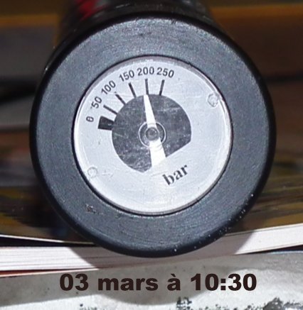

a partir de 100 bars stop
la pression d un régulateur est régler en général 120 a 150 bars tout dépend des armes
ci vous commandez un régulateur chez altaroz
dit lui a combien de bars vous le voulez
je sais qu il le fait

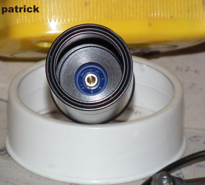

ben non, en fait en prenant une photo rapprochée, on voit bien que rien n'est abimé et en comparant avec levry, c'est la même chose
apparemment y a rien, sur la photo s'il y a avait eu arrachement, on le verrai
merci encore pour les précision pcp71

ben oui levry, mais justement, les pièces ne sont plus à leur place
merci
sur cette photo on dirait qu'il y a un rebord sur le joint , es ce que ça tiendrait juste avec ça ? et dans ce cas ce rebord doit etre du cote interieur je pense , mais tenir 150 bars juste avec ce petit rebord c'est un peu leger je trouve .
tant mieux si tu as raison mais ton calvere n'est pas finie , il faut retrouver les rondelles manquantes et ensuite les mettre dans le bon ordre .
il n' y a qu'un sens, l'autre coté est plat
je suis obligé d'éditer, internet n'arrête pas de sauter, la loi des séries emmerdes maximales ? smil 85
le tube à l'intéroeur est lisse, pas d'arrachage de metal, pas d'arrachage de plastic non plus, en fait je pense que tout doit tenir avec la pression.

PCP71 a écrit:
moi je pense qu il était mal emboité
la vise que je te parlait elle est a l intérieure de la piéce en bronze
video aprés il la régle avec pied a coulis
la vidéo n'est pas celle pour l'hatsan, mais pour une aas200, c'est pas le même système, l'hatsan est beaucoup plus simple, pas besoin de pied à coulisse

oui c'est une bonne hypothese "auto bloquant avec la pression"
j'espere tu as retrouve tout les rondelles et remonter comme il faut , fais en sorte que la lois des series s'arretent là
Nombre de messages : 6096
MessageSujet: Re: hatsan at44 Lothar Walther   Ven 1 Mar 2013 - 18:59
oui, oui, ça y est 22 rondelles, j'ai du démonter deux étagères, mais ça y est, le truc est remonté, demain essai de nouveau mais plus que 160 bars de pression, j'ai peur que les joints aient pris un coup.
mais j'ai mesuré la gorge principale, 23mm mais les joints livrés avec l'engin ont un diamètre intérieur de 21mm, bizarre, je savais que le tore devait être inférieur à la gorge mais pas d'une différence aussi importante, il me semblait de l'ordre de 99%, bizarre

pour le joint 2mm d'ecart je pense que c'est pas trop à cause du filletage , vaut mieux que ce soit un peu tendu donc un peu moins souple si non le filletage l'arrachera ou l'abimer plus facilement je pense , et justement j'ai abime le mien hier des traces de coupures heureusement qu'il y en a un de secour et c'est une taille pas tres standard alors j'eviterai de demonte à l'avenir
MessageSujet: Re: hatsan at44 Lothar Walther   Ven 1 Mar 2013 - 21:20
j'ai rien pour mesurer l'intérieur du tube, ce serait trop simple, il y une formule, mais 21 pour 23 ça me semble excessif. j'aurais dit 22 et des broquilles
c'est justement si le joint est top tendu qu'il se coupe plus facilement, mais je vais polir le filetage, pour rendre les arêtes plus douces . . . juste polir, pas enlever de la matière. enduire généreusement de silicone, pousser le tout, enlever l’excédent de silicone dans le filetage et on verra bien.
et si ça repète, je lui retourne le bazar et je demanderai le remplacement ou le remboursement, et je prendrais un andrius. mais il y a pas de raison que ça n'aille pas.

donc j'ai passé la pâte à polir à l'intérieur du tube, sur la vis intérieur, nettoyé à l'acétone, essuyer enduit de graisse silicone et là . .. .
yessss, ça passe pil poil sans forcer, pas comme le première fois où je devais forcer à mort pour que ça passe
étape suivante gonfler
pas bougé, test vélocité : 12 tirs de 315ms à 305 ms puis chute brutale(290ms) juste au dessus de 150 bars,
pas bon, redémontage, coup de tournevis, réglage, un tour de tournevis, je touche le point dur, gonflage, tir 235ms, 205 ms, 206ms, 205ms et paf, fuite et truc démonté,mais ce coup-ci , j'ai fait gaffe, démontage dans un sac en plastoc, rien perdu.
remontage du truc, petit coup de tournevis, 225 ms une dizaine de tir, trop faible, redémontage, 1/4 tournevis, regonflage une dizaine de tir 283ms, trop fort, on recommence redémontage, vissage 1/8 de tour, et là
magnifique une vingtaine de tir à 265ms de moyenne, mais quand même avec des écarts max de 10 ms (260 - 270ms) soit une moyenne de 35 joules, ce que je recherchais
pour l'instant pas de fuite
c'est bien la pression qui lie l'ensemble, en fait pour régler, il faut visser jusqu'au point dur et dévisser d'un 1/4 de tour, la plage
de réglage se trouve à partir de ce point durant 1 tour.
mais une fois le point dur trouvé, il faut dévisser la partie chromée et bien remettre la tige avec les deux joints toriques, faut appuyer et titiller comme une brute, mais avec de la graisse silicone, l'opération est grandement facilité.
par contre lorsque vous mettez le régul il faut impérativement finir de le mettre à sa position en vissant la valve, et surtout ne pas faire de retour arrière lors de la fin de vissage, il faut prévoir une tite cale et venir en butée dessus, si vous faites ne serait-ce qu'un semblant de retour arrière vous risquez la fuite.
