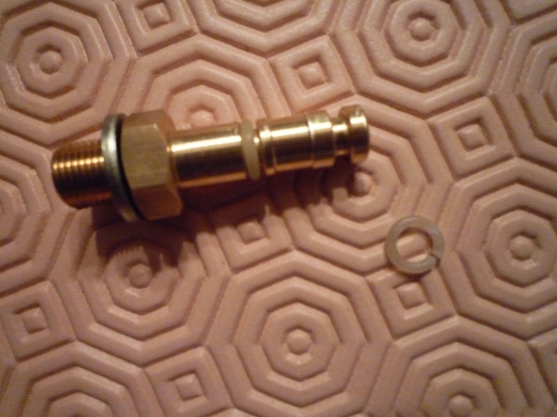

J'ai un petit souci avec l'embout qui sert à recharger la bombonne d'air:
Hatsan BT65 SB P1000815
Hatsan BT65 SB P1000816
Le joint a pété 2 fois déjà, juste quand je le retire de la bombonne ça claque et le joint pète.
Pourquoi ???

Ton joint casse à chaque fois ,car tu purge pas ton flexible avant de l'enlever !! Hatsan BT65 SB Smilejap
Quand tu remplace ton joint,mets un fin filet d'huile de silicone dessus ,pour évité les frottement!

Ok merci eddy ... dommage que j'en ai pété 2 autres le temps que je lise ton message Hatsan BT65 SB Wall

Lol j'ai peter deux joint exactement comme toi. Faut purger le flexible avant de retirer l'embout. En passant ta payer combien ta leapers?

Oui j'ai essayé et ca marche lol. En fait j'y ai pensé mais je croyais que j'allais vider ce que je venais de remplir. Et quand on pompe pendant 20min ... Hatsan BT65 SB Bangin_s

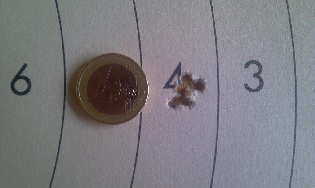

J'ai fait quelques cartons ce matin et je confirme: 125b pour le Exact Heavy c'est parfait!
Maintenant je pompe tous les 10 plombs pour être entre 140b et 110b et mes cartons sont nettement mieux!
Hatsan BT65 SB Imgp0019
Hatsan BT65 SB Imgp0020
Est-ce que 0.67g n'est pas trop léger pour cette puissance ?
