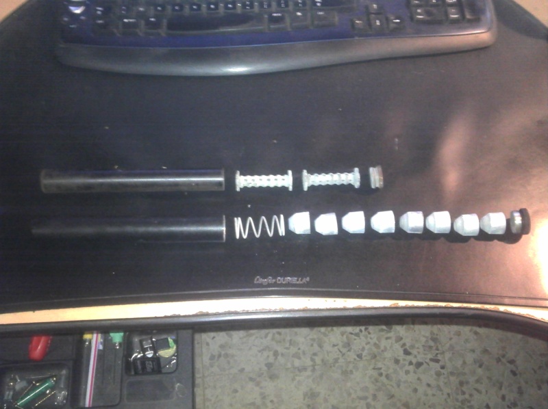

le still 4 oui :
non,moi j ai mit la photo du miens pour qu il voit le sens .
comme quoi,une idée qui me paraissez bonne , peu ne pas l être .

bien la il y a vraiment une grosse différence entre le 1 er et le 4 ieme tir . au 5 ieme , sa ne fait plus trop de bruit . un bruit presque identique a de la subsonique .
mais le 1er tir ......
au début je regarder même si j avais encore mon silencieux .
sur la photos c est celui de dessous .

avec la chance que j ai , je doit avoir une mauvaise contrefaçon ,comme celui du haut , monter sur une 22 lr,on me la donner , pourtant il marche bien aussi , ( smil 84 j ai pas essayer celui la sur ma 22 , a voir , si sa fait pareil ou pas smil 84 )
c est un crotte d après les commentaire . pourtant sur la 22 lr ou il était monter , il fonctionner plutôt pas mal , elle fesai aucun bruit avec des subsonique , si tu rater la cible,tu te demander si le coup étais partit
