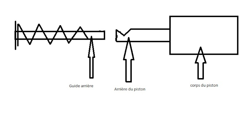

Moi j'ai une petite question en rapport avec le remontage bien sur ^^
Quand j'installais le ressort Titan XS, qui était pourtant le standard de 16J, j'ai eu un mal de chien à comprimer le ressort. Mais là n'est pas le problème, le gros challenge c'était de pouvoir rentrer le trou du guide arrière dans le crochet arrière du piston (celui qui s'accroche au bloc détente, lequel le lâche au moment du tir)...
Est-il obligatoire de viser avec le guide dans ce crochet ou ne faut-il pas s'en soucier au moment de la compression ?

Ne t'occupes pas du crochet du piston pour le remontage (tu as déjà bien assez à faire pour comprimer le ressort et visser le bloc arrière en même temps)
Assure-toi que le piston soit bien au fond et le levier d'armement soit en position relevée (contre le canon)
Lors de l'armement, le crochet du piston rentre dans le guide ressort pour 'sortir' à l'arrière de ce dernier afin d'être accroché par le bloc détente.
