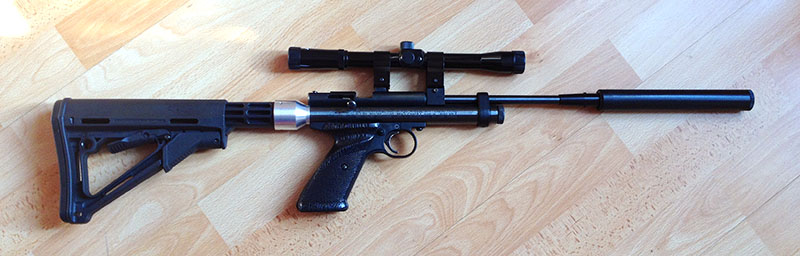

Hello,
Voici mon crosman 2240 convertie en carabine.
Pieces :
Culasse metal, levier d'armement, prob de chez gmac
Support rail 11mm crosman
Canon 10 pouces et support cross de chez mellonair
Adaptateur silencieux de chez jsramsbottom
Silencieux Still n°3
Crosse Buttstock Tippmann 98 trouvé sur ebay
Lunette Umarex 4x20
C'est léger facilement démontable pour le transport, c'est précis, ça ne fait pas beaucoup de bruit, et super gueule ;)

MessageSujet: Re: Carabine Crosman 2240   Jeu 25 Oct 2012 - 18:45
belle geule
Nombre de messages : 3570
MessageSujet: Re: Carabine Crosman 2240   Jeu 25 Oct 2012 - 19:05
Sympa et pas courant thumright par contre le montage de la lunette me laisse un p'tit peu perplexe sur sa conception smil 84
honolulu
Nombre de messages : 107
Localisation : Champigny sur marne
Date d'inscription : 26/01/2012
MessageSujet: Re: Carabine Crosman 2240   Jeu 25 Oct 2012 - 19:34
héhé bien vue wovokaa :)
en fait il n'y a qu'un seul support pour la lunette, je n'ai pas de rail sur ma culasse (me suis planté en la commandant ;))
du coup pour l'estetique (et stabiliser) j'ai mis deux petites pièces en métal entre le deuxième support au dessus de la culasse :)

MessageSujet: Re: Carabine Crosman 2240   Jeu 25 Oct 2012 - 20:57
pas mal , j'aime bien
c'est vrai que pour la lunette ça fait bizarre on dirai qu elle penche vers le bas
dommage que le morceau pour la crosse en alu soit pas noir ça ressort trop
honolulu
MessageSujet: Re: Carabine Crosman 2240   Jeu 25 Oct 2012 - 21:13
Ça penche pas c'est un effet d'optique ;) ça vise très bien
Je vais le peindre l'adaptateur c'est vrai que ça choque la.

MessageSujet: Re: Carabine Crosman 2240   Jeu 25 Oct 2012 - 21:33
Voilà c'est peint ;) (8min débalage et netoyage du peinceau compris smil 86 )
Oui léger et maniable c'est vraiment ça !!
J'avoue que je l'ai fait pour le look au départ, mais je prend plus de plaisir a tirer avec qu'avec mes carabines classique.
En plus le coté culasse mobile ça change du canon brisé.
Je suis in love ;)

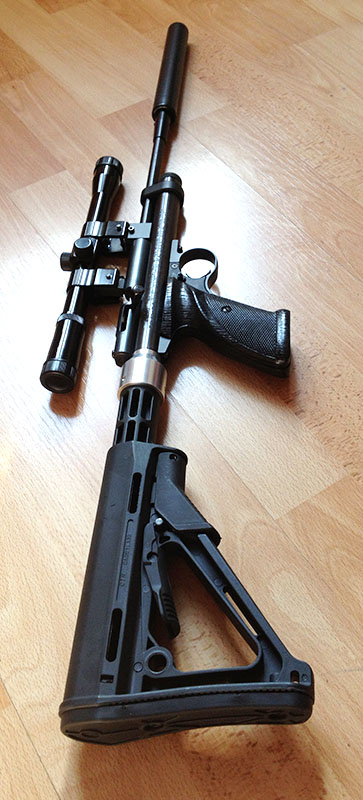

Voila le mien, je ne m'étais pas rendu compte en commandant le canon qu'il serait si long, du coup je vais lui mettre une crosse pour rendre la chose plus harmonieuse. smil 85
La pièce d'adaptation que tu viens de peindre, c'est toi qui l'a faite?

Je viens de finir le mien, voila une petite tof

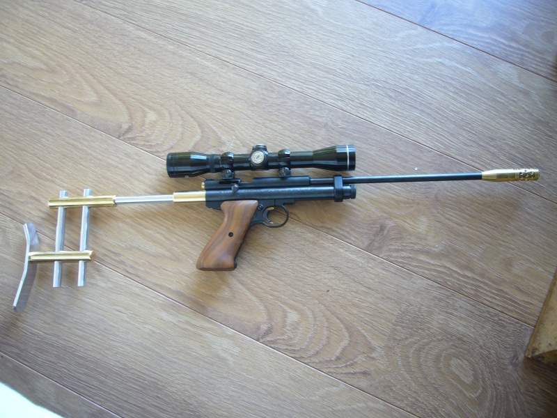

MessageSujet: Re: Carabine Crosman 2240   Ven 16 Nov 2012 - 9:22
Chez GMAC.
Tous les tubes sont reglables à volonté, donc très adaptable à la morphologie, et les deux tubes verticaux servent d'appui joue. J'en suis enchanté, et elle rend le 2240 très agréable à utiliser, léger, maniable, pechu, etc..
http://www.gmaccustomparts.com/epages/BT3197.sf/en_GB/?ObjectPath=/Shops/BT3197/Products/%2A%2A0806
Mentholait
Verseau Coq
Nombre de messages : 718
Localisation : Pau (64)
MessageSujet: Re: Carabine Crosman 2240   Ven 16 Nov 2012 - 12:11
Ca me plait j’avoue, parcontre pour l'enlever j'ai pas compris, tu dessers une vis sans tête (au raccord entre la partie en aluminium et le gros bouchon en laiton) qui tient toute la crosse et tu fait coulisser la partie en alu hors du bouchon au laiton donc il ne te reste plus que le long bouchon en laiton sur le 2240 ?
J'arrive pas à m'exprimer plus clairement désolé
Parcontre je prendrais surement celle-là http://www.gmaccustomparts.com/epages/BT3197.sf/en_GB/?ObjectPath=/Shops/BT3197/Products/%2A%2A0800 , surement moins lourd et je trouve l'autre un peu "chargé" mais j'hésite encore
