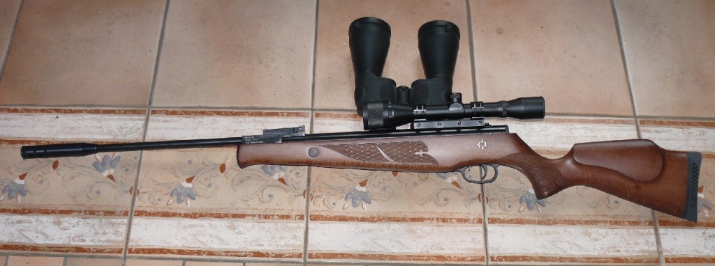

Savez-vous enlever la hausse de cette Norica Storm ?
Suite à l’achat d’une lunette et de son montage monobloc médium, je cherche démonter cette hausse (qui doit être commune avec d’autres carabines).
Sur l’éclaté de cette arme il y a 2 vis à ôter, non apparentes elles doivent se situer sous la planchette de hausse ! Cette planchette tient en place via la vis de réglage vertical et surtout via une « goupille » ?
Faut-il la chasser en force avec un petit outil adapté (chasse goupille) pour avoir accès aux vis ?
¿ L’avez-vous déjà fait ?
Ou y a-t-il une autre technique pour virer cette hausse sans faire un travail de sagouin ?

MessageSujet: Re: Comment ôter la hausse d'une NORICA ?   Mar 25 Sep 2012 - 16:25
tu peux mettre une photos de l'autre coté !!

MessageSujet: Re: Comment ôter la hausse d'une NORICA ?   Mar 25 Sep 2012 - 16:35
A première vue tu vires la vis de réglage verticale qui doit être jumelé avec un ressort, tu bascules la hausse pour avoir accès au vis de la platine. Non ?

MessageSujet: Re: Comment ôter la hausse d'une NORICA ?   Mar 25 Sep 2012 - 16:39
je pense qu'il faut enlevé la goupil qui est peut être conique ,
donc il y a un sens pour la retiré !!

MessageSujet: Re: Comment ôter la hausse d'une NORICA ?   Mar 25 Sep 2012 - 16:45
On dirait plutôt une goupille mécanindus, un coup de chasse goupille et c'est bon, mais il te faudra quelqu'un pour maintenir la cara horizontalement sur un étau entre ouvert.

MessageSujet: Re: Comment ôter la hausse d'une NORICA ?   Mar 25 Sep 2012 - 16:57
Hi Ozzy;
La vis de réglage sur la hausse ne s’enlève pas car en la desserrant tu montes la hausse au max mais tintin, de plus je vais être gêné par l’articulation de la planchette dons de son axe, si c’est une goupille.
Eddy oui : tu as peut ^tre bien raison : une goupille conique = c’est possible, mais pas très visible comme cela, je te post l’image de l’autre face (la photo n’est pas au top et le flash écrase tout).
Nugent: C'est du balaise ça les Mecanindus ? Pas trop envie de taper comme un âne, tu as raison : j'ai intérêt maintenir de l'autre coté de la frappe

MessageSujet: Re: Comment ôter la hausse d'une NORICA ?   Mar 25 Sep 2012 - 17:13
Oui, c'est un acier assez dur mais élastique dû à la fente qui prend toute la longueur de la goupille. Difficile de dire si s'en est une on voit pas bien, c'est une goupille creuse mais est elle fendue?

MessageSujet: Re: Comment ôter la hausse d'une NORICA ?   Mar 25 Sep 2012 - 17:15
bon avec un petit chasse goupil tu chasse du coté gauche vers la droit !!
on dirais qu'elle est plus fine sur ta photo du haut !!

MessageSujet: Re: Comment ôter la hausse d'une NORICA ?   Mar 25 Sep 2012 - 17:41
Hi Men;
Je vais voir avec une loupe si je repère une fente (mécanindus).
Je pense qu’Eddy donne une bonne hypothèse (conique) car en effet du côté droit de la hausse cette goupille me semble plus enfoncée avec une légère trace de « matage », donc demain à la lumière du jour = la loupe et le chasseur (de goupille).
Merci les mecs de m’avoir aiguillé pour ce binz !

MessageSujet: Re: Comment ôter la hausse d'une NORICA ?   Mer 26 Sep 2012 - 12:46
Hi Men;
C’est fait, et le gagnant est : NUGENT, because = une Mécanindus !!!
Oui Eddy tu as aussi +1, car si cela avait été une conique = tu m’as fait penser au sens de l’extraction !

MessageSujet: Re: Comment ôter la hausse d'une NORICA ?   Jeu 27 Sep 2012 - 14:35
salut calicoba!
j'arrive un peu tard sur ce post car j'ai une norica marvic gold avec la même hausse, mais une question me turlupine, pourquoi chasser la goupille macanindus? il suffit de devisser a fond la vis de réglage "up", de faire pivoter a 180° la hausse et ainsi, tu à accés au vis de démontage de l'ensemble.

MessageSujet: Re: Comment ôter la hausse d'une NORICA ?   Jeu 27 Sep 2012 - 14:51
Ben oui, c'est vrai çà, après avoir regardé à nouveaux tes photos ça semblait nettement plus facile.

MessageSujet: Re: Comment ôter la hausse d'une NORICA ?   Jeu 27 Sep 2012 - 15:41
Hi Redneck;
Pour la hausse, Ozzi m’avait suggéré ma même chose que toi : j’ai tenté le truc et me suis arrêté de dévisser la vis de réglage vertical car il y avait un point dur en fin de course et ne voulant pas forcer (pour ne pas tout niquer) j’ai choisi la sécurité ! Peut-être à tort d’ailleurs, mais bon : c’est ok comme cela !

MessageSujet: Re: Comment ôter la hausse d'une NORICA ?   Jeu 27 Sep 2012 - 18:46
calicoba a écrit:
Hi Redneck;
Vu les photos, il a fallut que tu enlèves la vis "UP" pour avoir accès aux deux vis de fixation ?

MessageSujet: Re: Comment ôter la hausse d'une NORICA ?   Jeu 27 Sep 2012 - 18:59
Yes Ksyrium;
Mais mes photos ont été prises après et pas avant le démontage !!
N’ayant pas d’infos sur cette hausse j’ai joué la sécurité, si cela bloque je ne suis pas du genre bourrin : je fais en finesse avec mes petits doigts !

MessageSujet: Re: Comment ôter la hausse d'une NORICA ?   Jeu 27 Sep 2012 - 19:05
Tu as eu raison, il ne faut normalement jamais forcer en mécanique (surtout sur des petits systèmes comme celui-ci).
Je connais un collègue mécano au boulot qui aurait utilisé une clé à choc sur ta hausse
Par contre maintenant, les futurs "démonteurs" sauront qu'il faut oser un peu forcer pour dévisser la vis "UP".
