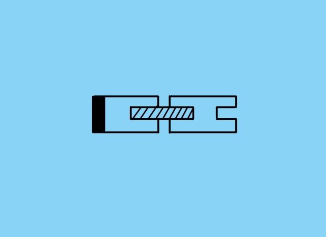

Toff
Toff
Nombre de messages : 722
Custom 1377 Empty
MessageSujet: Re: Custom 1377   Custom 1377 EmptyDim 23 Sep 2012 - 17:11
Merci Mentholait, pour le pousse plombs. et pour la cale je ne connait pas la longueur d'où une vis qui pousse pour le comprimer, de façon à ajuster. Le guide sera de mise.
Pour le piston le compte le faire en alu mais je n'ai pas l'outillage pour faire du filet donc je veux le faire d''une pièce. A la bonne longeur, le maxi avec une marge de 0.5mm pour ne pas exploser la soupape.
La longueur entre la Tête du piston (plat ainsi que la soupape)et l'axe de la goupille?

Ton piston doit absolument être réglable, sinon tu n'arriveras à rien, là aussi c'est simple avec un tour Custom 1377 Emotico2
Un piston en deux parties, perçage et taraudage des deux pièces, un bout de boulon collé sur une partie, et voilà ton piston est devenu réglable Custom 1377 Thumbsup
Custom 1377 Dscn4011

Et pourquoi réglable, n'y a t'il pas un cote? car si je le fait réglable, je règle à quel longueur???
Si je le fait d'une pièce en alu légèrement plus long que le plastique d'origine, ca sera plus léger et je n'irrai pas a la pêche aux centièmes pour gagner un quart de joule. Juste fiabiliser et optimiser l'ensemble.
