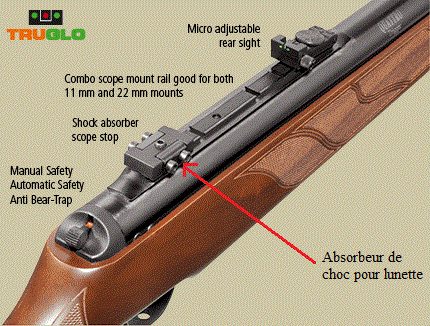

Dernière question, derière le montage de ma lunette, sur les rails, j'ai un ptit truc avec des embouts en caoutchou ( je sais plus comment sa s'apelle ) pour bloquer ma lunette.
Le problème est que ce "truc" dispose de 2 embouts et il n'y a que l'embout droit qui touche le montage . Est ce que la lunette pourait ce décaler légèrement à chaque tir à cause de ça ?

Il s'agit d'une cale de blocage de lunette "shock absorber". Lorsque j'ai reçu mon Hatsan 135, cette cale était livrée avec. La partie en caoutchouc n'était pas ébavurée correctement et était décalée. Peut-être as-tu le même problème que j'ai rencontré ? Il suffit de sortir la partie caoutchouc et de poncer ou couper légèrement la bavure pour la remettre droite.
Tu as des bagues de montage ou un monobloc pour ta lunette ? Si tu as un monobloc tu peux te passer de cette cale de blocage. Assure-toi que ton montage est bien serrée et refais un réglage de ta lunette.

Ok je ressayerai sans vent . Sinon oui je vais couper le bout en caoutchouc trop long pour égaliser les deux . J'ai des bagues de montages et bien seré l'ensemble.
