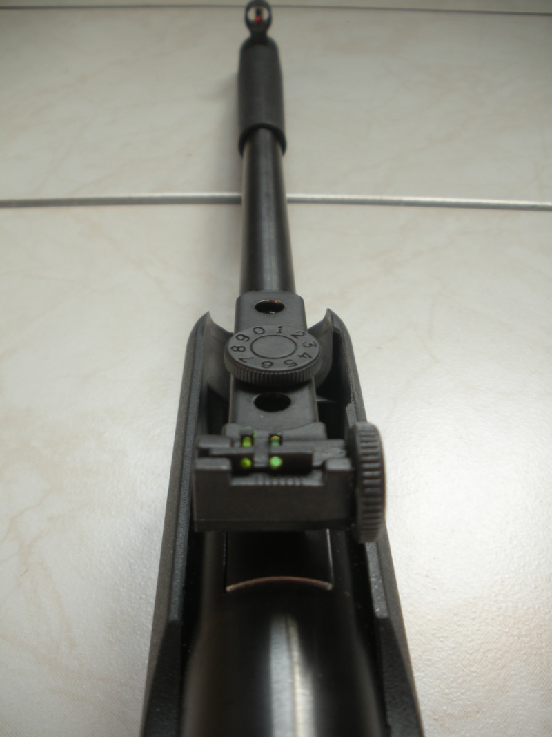

j'ai acheté une stoeger x10 et là gros problème de visée : la mire en bout de canon n'est pas aligné sur le canon, ce qui fait que pour régler la carabine je dois déplacer le viseur (côté oeil) au max.
Le tir précis est alors possible mais impossible d'épauler aligné... et je déteste cette sensation.
Certes la carabine n'est pas là pour faire du balltrap, mais j'aime bien être presque en coeur de cible en épaulant.
Aussi je me demande si quelqu'un a déjà eu ce problème et s'il a réussi à faire tourner la mire, partie plastique (moulée" sur le canon chez stoeger).
Une petite vis à enlever en bout de canon mais là rien ne tourne... faut-il chauffer ? ou quoi d'autre.
Merci à vous en tout cas pour d'éventuelles idées.

Le manchon contenant le tunnel peut s'enlever du canon soit en chauffant un peu si il y a beaucoup de colle ( attention aux coulures ) ou alors si il n'y a pas beaucoup de colle, en tirant dessus. Mais si elle est toujours sous garantie, direction SAV, ca t'évite de t'emmerder avec ca et de risquer de faire des conneries dessus.

j'ai eu exactement le même problème sur une diana neuve, il m'a suffit de desserrer une vis pour retirer le manchon qui porte le cran de mire en bout de canon et le replacer bien centré avant de remettre la vis.

En ce qui me concerne enlever la vis n'est pas suffisant... je vous tiens au courant.

Faut forcer, même peu collé, il est dur à dévisser mais avec de la poigne il fini par tourner.
toyot60
Nombre de messages : 4550
MessageSujet: Re: réaligner stoeger x10   Ven 31 Aoû - 21:07
faut chauffé le manchon qu'il a dit Warhead!!
et ca sort tous seul..
au decapeur thermique ,hein ..pas au chalumeau !
lemeen
Capricorne Rat
Nombre de messages : 14
Localisation : Digne 04
Date d'inscription : 19/03/2011
MessageSujet: Re: réaligner stoeger x10   Ven 31 Aoû - 21:39
toyot60, tu veux dire que je ne peux pas le mettre sur le barbecue tout en faisant mes côtelettes ? Parce que c'était la saison pourtant !
Merci pour l'idée en tout cas, j'aurais pu ne pas y penser... voilà ce que j'appelle de la réponse constructive.
Merci aussi freduche, mais même en forçant comme un âne ça bouge pas (coincé à l'étau avec une sangle pour serrer les colliers en pvc genre BOA). Par contre on peut arriver à se faire des ampoules (ça fait au moins marrer ma femme qui me trouve brillant pour une fois

j'ai aussi une stoeger x20 et là dès les 1er carton, tout était groupé ... mais à droite. Le seul moyen pour rectifier le tir a été de déplacer le viseur (côté oeil) au max côté gauche. J'ai essayé de dévisser la vis sous la partie AV du canon, mais rien ne bouge. Ce réglage ne me dérange pas pour grouper mes plombs au cœur de la cible, mais j'ai la sensation d'être de "biais" lorsque je vise.
Alors si quelqu'un a une solution, je suis aussi preneur.

Ma X10 a aussi la visée Truglo réglée un peu à gauche (mais pas en butée). Cela ne m'a pas gêné car je me sers de la lunette 4x32 du kit...
C'est vrai que ça fait bizarre, mais ça marche tout de même...
Franchement, je ne vois pas trop quelle solution adopter sans rien abimer. Souvent, "le mieux est l’ennemi du bien".

On dirait une photo de la mienne, même "défaut".
Pas encore récupéré le décapeur thermique pour essayer de redresser tout ça.
Je vous tiens au courant avec photos ds que c'est fait.
