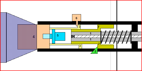

Une brève description du mécanisme s’impose.Voici une vue d’un mécanisme très ressemblent :
Je vais vous faire la description des différence. Premièrement, Le chiffre 7 (le marteaux) a une forme plus simple : [img]
Deuxièmement , même refermé , la tête 5 n’est pas complètement cacher puis que le 3 viens s’appuyer sur le collet du 5 :
Voici a quoi ressemble le 4 et le 5 :
Un ‘’A’’ pour la simplicité du mécanisme.

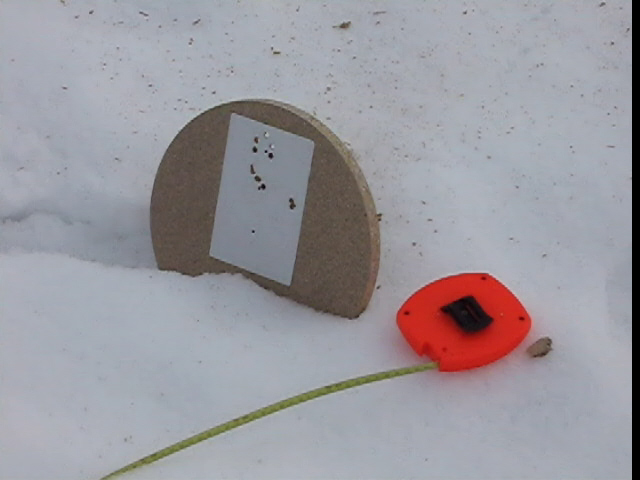

Ma cible a trois point de 5.5mm environ.
Je fait un tire sur le plus haut puis, un tir sur celui du centre et je fini par celui du bas.
Comme vous l’avez vue, le tir est trop haut et trop ver la gauche. Le plomb n’a jamais atteint le point du bas. Il a été intercepter par un but de neige…
Je refait un tir de confirmation sur le cible du centre.
Tien , l’impacte c’est rapprocher…
Refesons un tir juste pour voir ce que ça va donner…
L’impacte revient au même endroit que l’or de mon premier tir sur le point du centre !!
(on ne voie pratiquement pas la différence sur la photo)
Je tir pour une troisième fois sur celui du centre et hop, il reviens a ça deuxième position!!
(la on voie que le trous le plus près du point a doublé)
Croyant avoir la berlue, je tir pour une quatrième fois sur le point du centre.
L’impacte retour a ces premier amour et va valser du coté gauche !!
Cette fois, j’en suis sur, je n’est pas bougé d’un poil.
Je me met a viser le point du haut et mes impactes font littéralement le tour du point sans jamais le touché !!

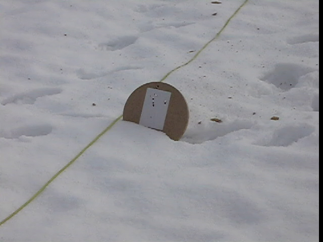

Après quelque tir , je décide d'aller ver le 30mètres.
http://i73.servimg.com/u/f73/12/13/11/99/2008_710.jpg
Mais le premier pas de tire me cache la vue...Je recule donc les cibles sur la bute.
http://i73.servimg.com/u/f73/12/13/11/99/2008_810.jpg
Maintenant a 32mètres environ, je remet mes plombs de référence
JSB DIABOLO EXACT JUMBO 5.52mm a puissance 6
http://i73.servimg.com/u/f73/12/13/11/99/2008_910.jpg
La, les JBS montres de l'inconstance même après plusieurs tir...sans doute du a leur poids trop léger.
Maintenant ,BEEMAN CROW MAGNUM 5.5mm a puissance 6
et en prenant le premier point juste au dessus de mon réticule (Mil-Dot)
http://i73.servimg.com/u/f73/12/13/11/99/2008_911.jpg
Conclusion , maintenant que la preuve est faite, la puissance 4 sera mon point de référence a 20mètres.
A 30mètres, je referais des tests question d'être plus concluent.La prochaine fois , je conte faire des test entre 4 et 6 de puissance avec les plombs
ps merci a ''Martial Admin'' pour les photos et a Éric (le photographe)
