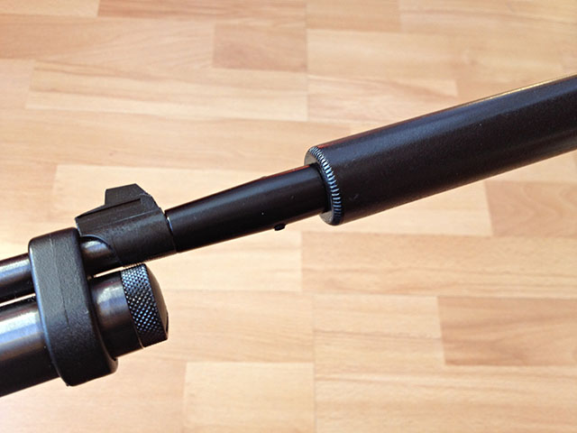

perso j'ai un crosman 2240 et cp88 les deux avec un silencieux et je les utilises sans problème en apparte.

Comment mets-tu ton silencieux sur ton Crosman 2240 ? si tu mets un adaptateur y a un truc qui gêne ...
cet organe de visée ??
Quel pistolet "silencieux" pour tirer en appartement ? Pistol10
et si tu enlèves cet organe de visée, pour mettre l'adaptateur+ le silencieux, comment fais-tu pour viser ??

y a plein d'autres solutions mais voici la mienne :)
Quel pistolet "silencieux" pour tirer en appartement ? Silencer1

@Honolulu
Si je comprend bien, et si je vois bien, tu as reculé ton organe de visée en arrière , assez pour mettre l'adaptateur, donc c'est possible..?, l'organe de visée n'est pas fixe ??

non il est pas fixe, mais enfilé sur le bout du canon, il faut couper le bout (plus fin pour qu'il se bloque contre le canon).
mais pour le tourner même a deux mains j'ai du mal.
j'ai limé un peu en dessous pour pas gêner le bouchon co2.
donc c'est une manipe de 30min sans outils spéciaux (j'ai fait ça avec un couteau suisse, et une lime :))
