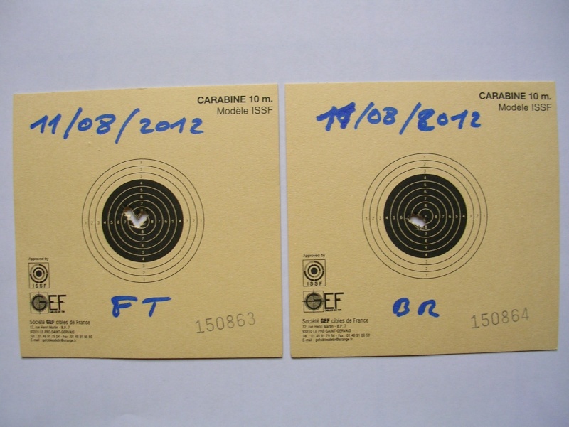

Aujourd'hui d'autres essais réalisés avec la Fein 601, toujours à 25 mètres et dans les mêmes conditions que précédemment, en position FT et en BR, seule différence, la lunette est en X40
La Fein 601 à 25 mètres - Page 2 Dscn3910
On peut ainsi constater une chose, un plus fort grossissement n'apporte rien à cette distance, en X10 le groupement était aussi bien, par contre en X40, la visée est nettement plus difficile à stabiliser, ça bouge dans tous les sens... smil 82

* Des cartons postés, juste pour montrer encore une fois, que la puissance ne sert à rien...
Ces cartons sont bons (on peut encore faire mieux...), mais il ne faut pas croire, je ne suis pas un tireur exceptionnel, loin de là, dans le cas présent c'est l'arme qui est précise et surtout très régulière, le point visé est très souvent touché, rien que cela...
Alors avant de parler longue distance, forte puissance, juste un seul conseil, pensez d'abord à la précision, et dans ce domaine, le calibre 4.5 est l'un des plus précis qu'il soit à faible distance...pensez-y, vous gagnerez des points !!! La Fein 601 à 25 mètres - Page 2 Smilejap
