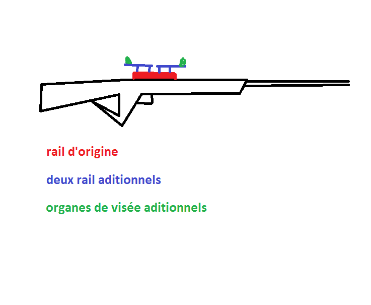

bah ... j'ai trouvé CECI
tu pourrais peut-etre en fixer deux tete-beche sur le rail d'origine
comme sa ;

hey jon c'est bien ton embase la ...
tu saurais ou en trouver une comme sa mais avec un rail picatiny ? (au lieu d'un truc special pour guidon williams)

j'ai bien SA
en enlevant l'anneau et en gardant seulement le montage avec rail ...
mais c'est tellement moche !
