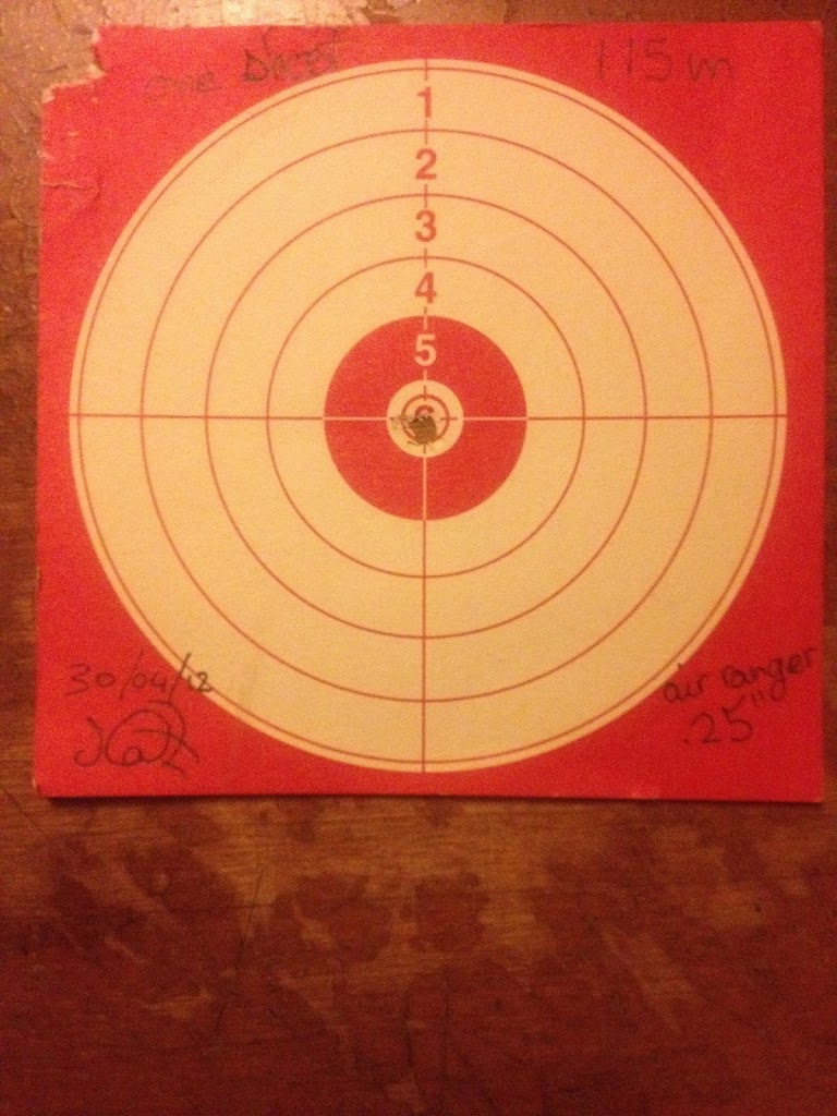

Salut jean Seb.
J'ai la même pétoire que toi , j'ai mis un long moment avant de la comprendre.
Pour la lunette , tant que tu vois la cible clair et net tu peut être précis , appres c'est juste pour le confort de voir ses impacts.
Pour infos les tireurs au 1000m n'ont souvent que des X25 car au delà la qualité optique baisse toujours un peu. il y a aussi le Phénomène du mirage. ceux qui ont optés pour des puissances de style 50 voir plus ne s'en servent que rarement.
Quel que soit le poids des plombs cette ou plutot ma air-ranger tire droit autour des 285 ms
Il faut adapter la pression.
Un chrony est assez utile aussi.
Deux cartons :
Bonne prise en main
