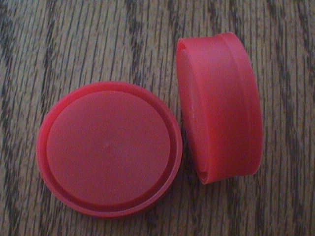

MessageSujet: Re: d ou vienne exactement les vibration sur une ac ?   Lun 23 Juil 2012 - 14:21
levry a écrit:
...alege le piston ça va influencé sur la puissance c'est certain , et si c'est trop leger le ressord se detendra trop vite donc cogne plus fort aussi . j'ai peur que ça ameliore d'un coté mais ça ajoute de l'autre , mais bon ce n'est qu'une supposition
...une x20 qui a ... certainement ete vendue
Lol la x20 est démontée et n'attend plus qu'un joint neuf Maccari + une détente Charlie, avant d'être remonté/graissé, pour avoir un nouveau proprio (j'aime pas préter mes AC ... bricoler oui), le ressort est poli, le guide du "piston" est passé de 30 a 9gr, je verrais si je poli le piston avant de remonter . (et si je poli un peu les pièces du boitier de détente avant de lui coller une Charlie/Xavglub)
Sinon : videos ... preuve qu'un piston allégé amène un confort non négligeable .
Piston en polyuréthane: lol d'autres se cassent encore plus la tête que nous .
Mais c'est sur que si on veut tirer la puissance maxi d'une AC, ou plutôt la puissance maxi avec un ressort donné ... allégé le piston est pas la solution, sauf si on veut gagner en confort/ précision (puisque visiblement les vibrations sont très faibles)

LE JOINT de piston, reste un élément primordial ... vraiment, c'est pas qu'on en aprle pas assez lo, c'est que c'est déterminant et qu'on parle trop d reste lol: ne serait ce que pour la "PUISSANCE" dont certains parlent sans cesse l
C'est pas pour ca que je vais dépenser 30 euros dans un Joint V-Mach ... ceux de Maccari sont déjà ultra bien (et sont une réfèrence) !
AU passage les joint V-Mach pour HW97 ont pas un profil parachute (c'est original) mais un joint avec une "double lèvre": Hybrid C-Form seal ... que Maccari propose aussi pour les HW80 et HW90 (les autres Maccari sont classique: "parachute") sous le nom bullet seal , peut être est ce plus costaud dans le temps !
Joint a profil "parachute" (l'intitulé est pas de moi lol)
Voilou
PS: Je crois Même que Vortek annonce un joint de piston un poil moins épais, que cela augmente le volume de l'air devant le piston, et donc un poilounet de puissance en plus !

les joints sur la photo ce sont ceux de Maccari ?
quelle est sa structure plus tot tendre ou plus tot dur ?
je ne comprend toujours pas pourquoi celui de la hatsan 150 soit si dur et je vois mal qu'il puisse avoir une bonne étanchéitée .

Parceque c'est un joint Chinois ... et qu'il s'avère que c'est de la daube comme a chaque fois.
Ils sont capables de faire des I-phones etc , je comprends pas pourquoi il mettent des joints aussi pourris dans leur AC (qui sont pas aussi naze)
PS: Oui photo du site de maccari: airrifleheadquarters.com (la matière je sais pas encore, mais pas aussi coriace et inefficace que les joints d'origine... qu'il ya sur les Stoeger)
