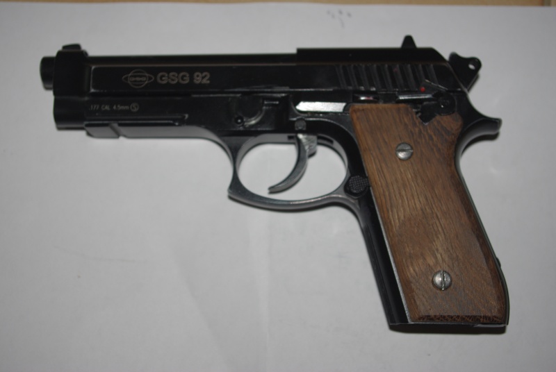

Maintenant quelques photos de mon travail du Week end dernier :
Comme je le disais dans le message initial :
je suis parti d'une planche de chêne massif au moins tricentenaire pour arriver à ça :
et au final, monté, ça donne ça :
Partant du fait que je n'avais jamais travaillé le bois, et que je ne dispose que d'une ponceuse à bandes et une perceuse, je trouve le résultat plus que correct
Je précise que le bois est en sa couleur d'origine (pas huilé ni teinté).
Si quelqu'un à une idée d'un produit à appliquer (j'ai pensé à l'huile de lin, bonne idée ?) merci ! popcorn
Bon, ben maintenant, il ne reste plus qu'à faire l'autre, celle du côté droit ! smil 86

laboussole57
Vierge Chien
Nombre de messages : 647
Localisation : Moselle
MessageSujet: Re: GSG 92 : plaquettes bois (+photos) et petit problème (résolu+explications)   Lun 18 Juin 2012 - 16:53
Salut beau boulot pour une 1ère fois , ça donne tout de suite une autre dimension au GSG 92 , FELICITATION

c'est vrai qu'il est très beau en bois !
a ta place j'essayerais de graver un grip parce que la sa doit pas etre super confortable

superbe les plaquettes !
un petit conseil, pour le bois, fonce dans le magasin de musique le plus proche de chez toi, prends de l'huile de citron (j'en ai utilisé pour défretter une de mes basses ) tu passes en trois fois en laissant bien sécher entre chaque passe, ensuite tu achète du polish (Dunlop 65 par exemple) tu en mais mais un petit coup pour la finissions , je pense que le résultat devrait être à la hauteur du travaille que tu as déjà fourni

@ Diego : Okay, j'ai vu ça chez moi, quelque part, mais je crois que je vais rester sur un grip "lisse", je le ferai peut-être sur un autre jeu, si j'ai le temps...
@Iame : tiens, je ne connaissais pas cette huile de citron ! Ca protège ? Ca teinte ?
En tous cas merci !

l'huile de citron nourrie le bois en profondeur et l'aide à traverser les années, en revanche elle a peut être tendance à éclaircir légèrement la teinte du bois (je ne sais pas quelle teinte tu recherches ) et le traitement est quasiment définitif (disons que tu peux attendre une quinzaine d'années avant de recommencé, et encore c'est de la maniaquerie ) au final, tu vas te retrouver avec un effet patiné que je trouve personnellement splendide .
