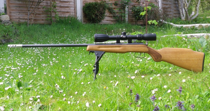

tient c'est marrant ozzy, j'ai la meme manu arm 22 que j'ai recuperé 30 ans apres dans le grenier chez ma mere et qui etait a peu pret dans le meme etat que celle de vorace ...
le canon un peu moins attaqué quand meme ...
je l'ai ponce a la toile emery puis brosse mettalique circulaire sur touret et pate pour renover les poele a bois ..pollissage de la culasse et un poncé huile sur la crosse qui etait vraiment pourrie ..
ca a donné ca :
si ca peut de donner du courage vorace , tu peux voir que ca vaut le coup de poncer un peu !!!

MessageSujet: Re: Débutant rénovation Diana MOD 24   Mar 5 Juin 2012 - 21:34
Elle est superbe Toyot ! Tu l'as eu où ton cache-flamme ?
merci ozzy !
le cache flamme ou compensateur , c'est moi qui l'ai fabriqué...il me sert aussi de silencieux quand je met une mousse par dessus ...j'en ai fait d'autres modeles ,comme ca je change de temps en temps....
